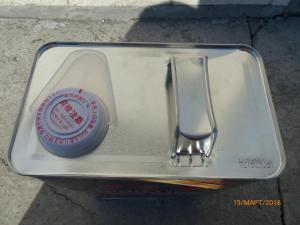

Смена масла

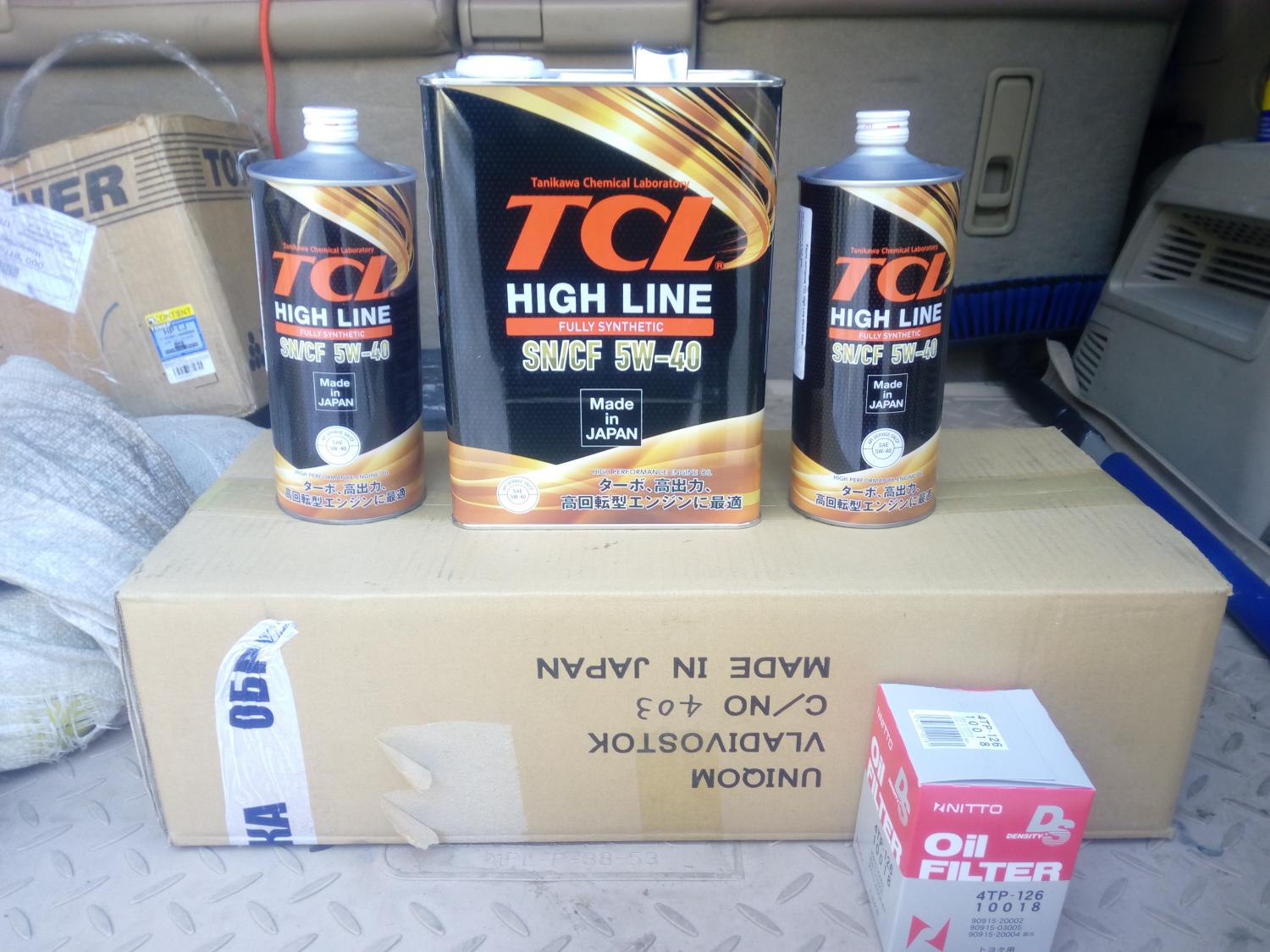

Получена посылка, аж 27 кг весом :DD.  Но чуда не произошло - 7 кг - содержимое и 20 кг обрешётка :crazy: .
Масло янтарного цвета с приятным химическим запахом Японии.
Старое масло (Zepro 0w-30)  слито с пробегом 4100 км / 228м/ч. ( у меня установлен Мультитроникс МРС-800. Все данные по пробегу, расходу и прочие можно считать достаточно точными.) Переката нет, произведена плановая замена. Процесс замены классический – слив через пробку в поддоне. Залив через горловину в крышке. Установлен масляный фильтр Nitto 4ТР-126, который так же, как и масло любезно предоставлен Юникомом. Так же заменён воздушный фильтр на новый оригинальный.

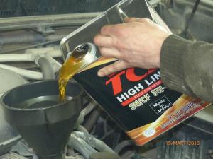

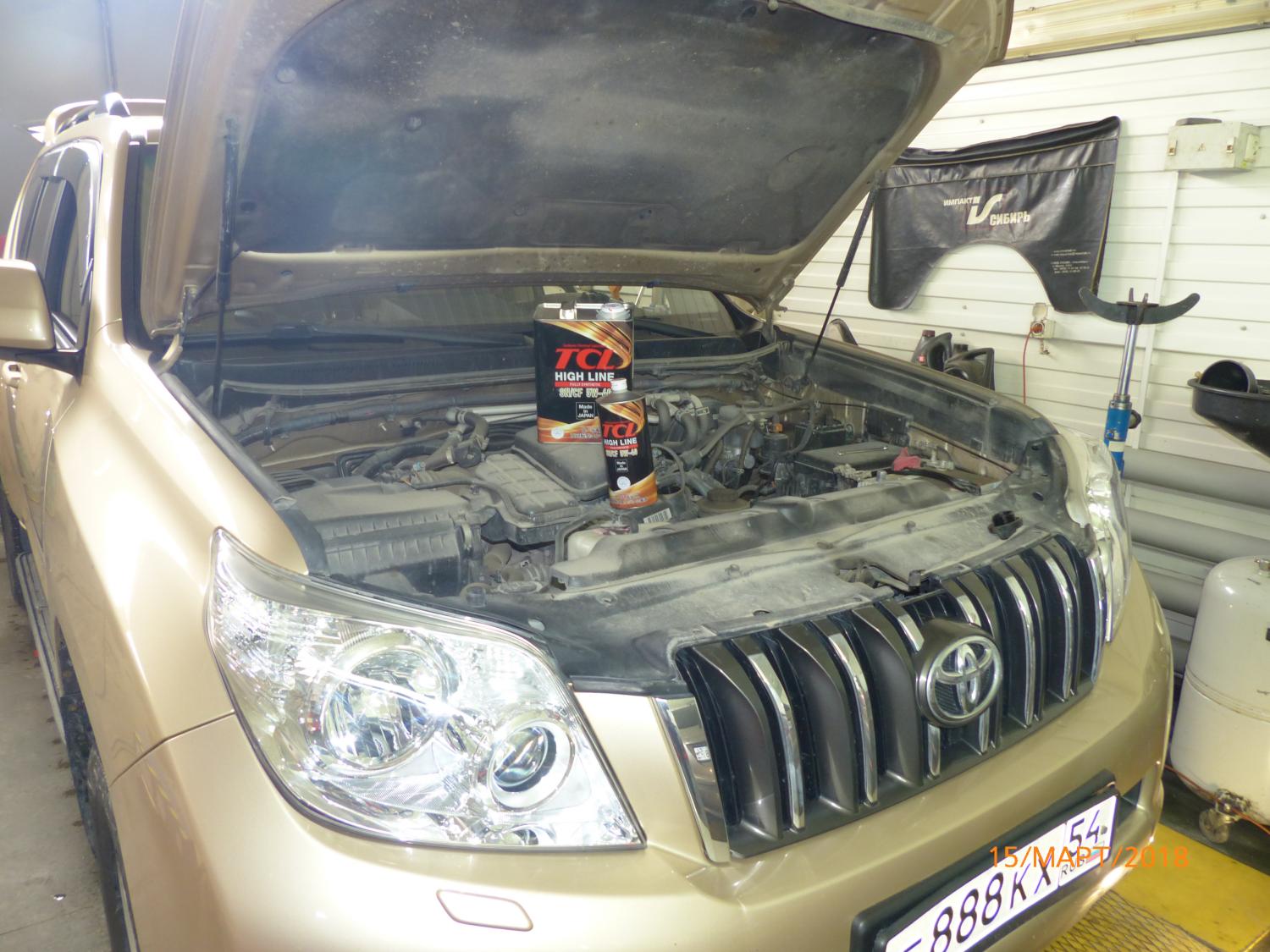

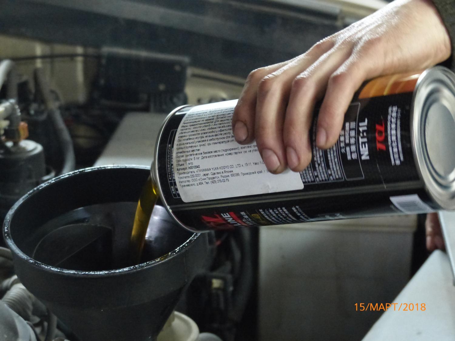

Заливаем масло TCL HIGH LINE 5w40 в Land Cruiser Prado 150 / 2TR-FE
Масло залито по верхнюю метку щупа – 5,1 литра. Уровень проверен после заливки, поездки и остывания мотора. По такому же принципу буду проверять уровень в дальнейшем.
Масло на щупе едва заметно. Но увидеть его можно. Это удобно для выставления уровня. Некоторые более светлые масла после заливки на щупе вообще сначала не видно.
Первые впечатления: пока рано что-то объективно говорить. Надо покататься. После смены любого масла присутствует эффект «плацебо» - и мне и мотору нравится, что в нём свежее масло. Мотор заводится и работает. Мягко, ровно, тихо. Нареканий ни каких нет.

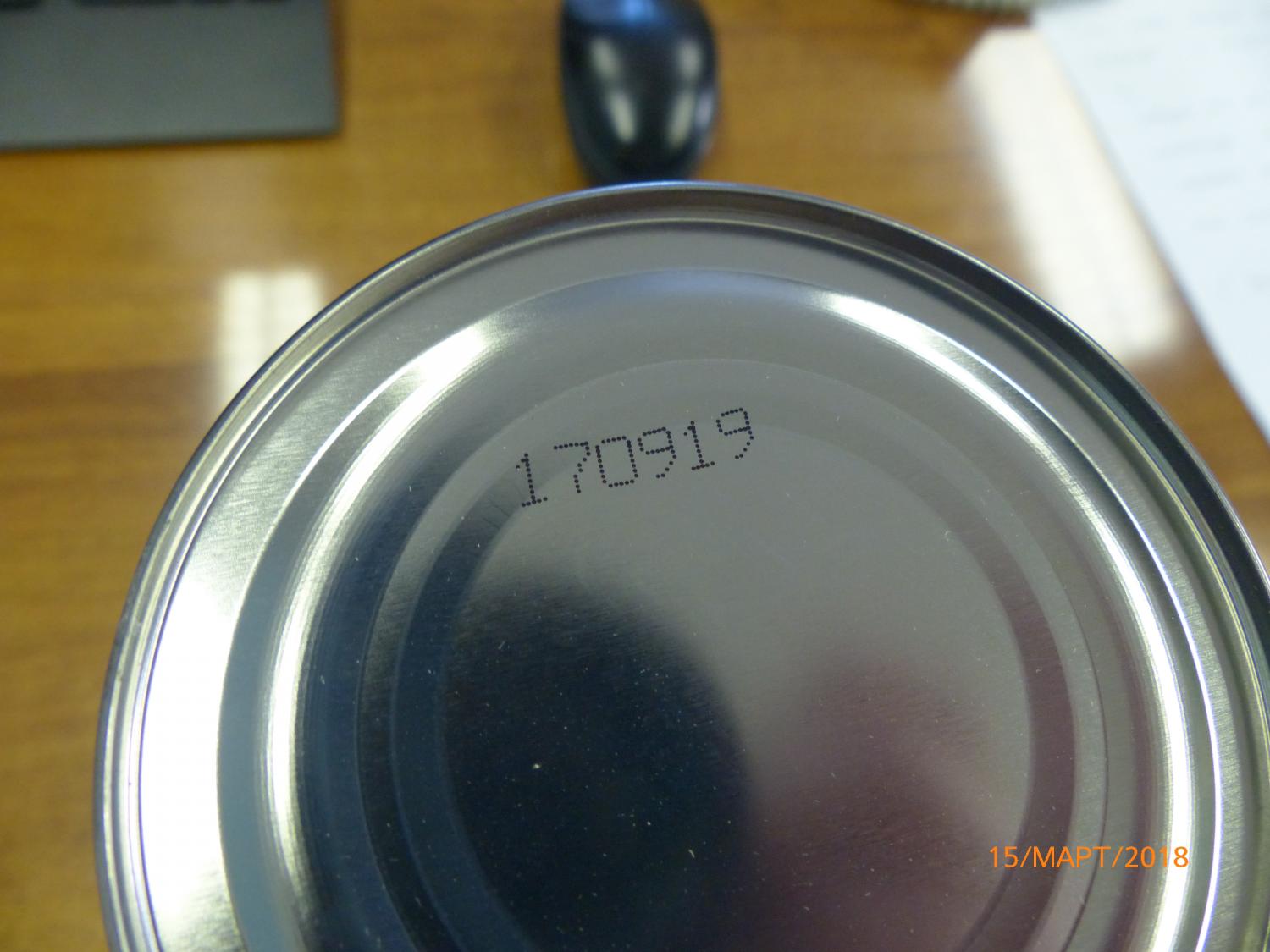

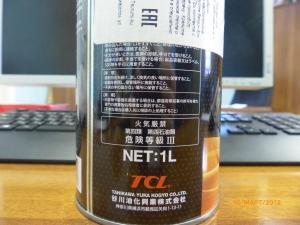

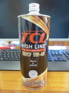

Бонусом выкладываю подробный внешний вид канистр:

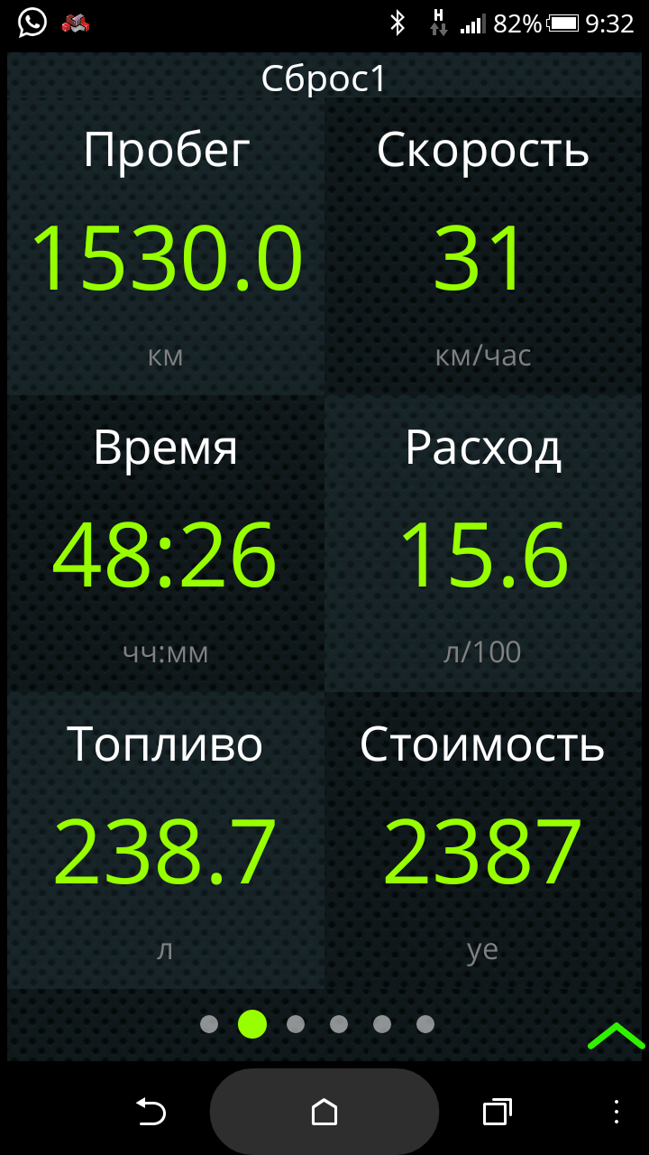

UPDATE Пройдены первые 1500 км. Половина этого пробега составила трасса, поэтому наработка в моточасах не большая – до 50 м/ч не дотянул.
Уровень масла на месте. Цвет - немного потемнело, всё в пределах естественного процесса.

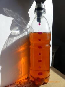

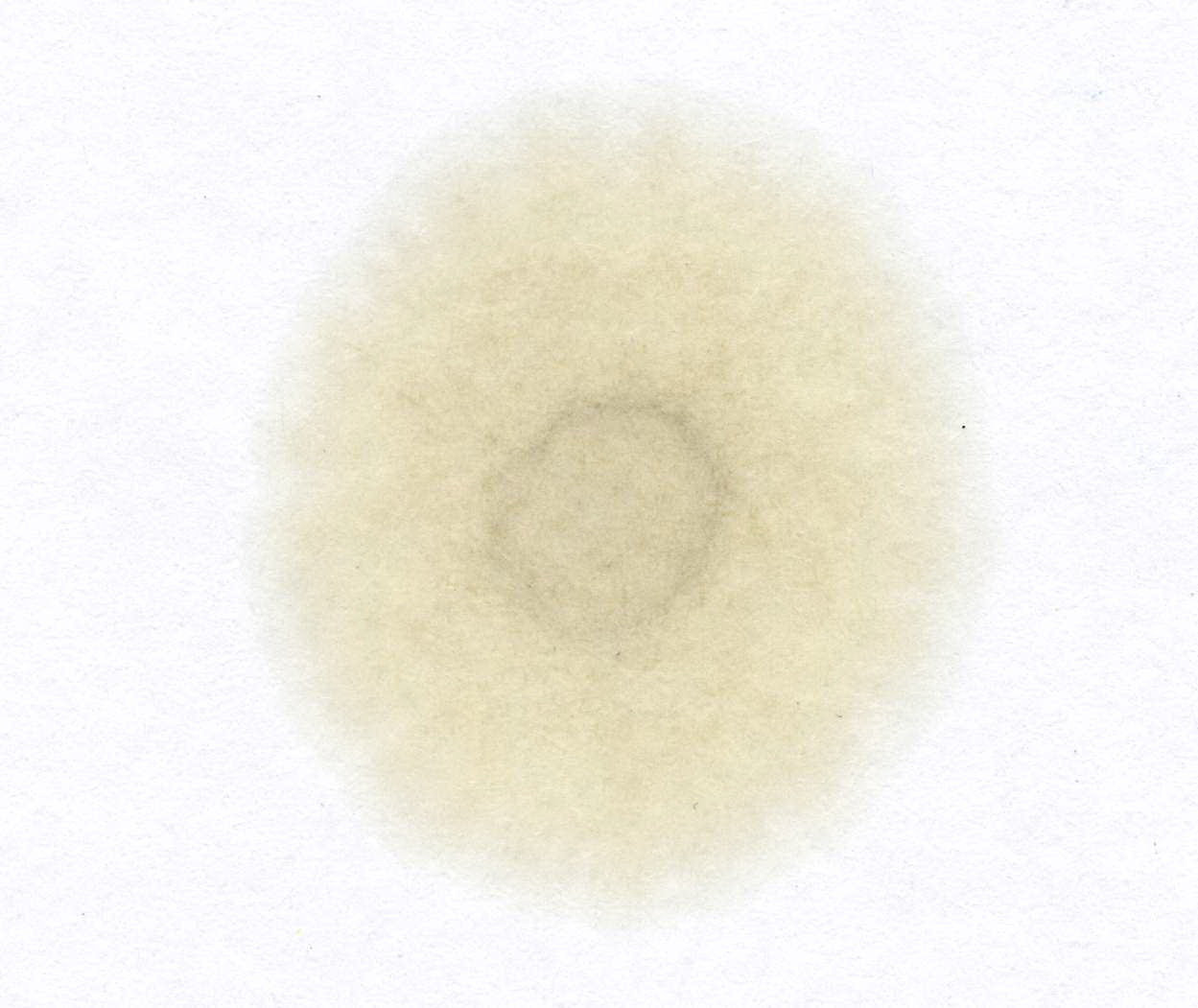

Сделал капельныю пробу:
Сушка 12 часов в машине (температура около нуля)
Досушка +48 часов в офисе.

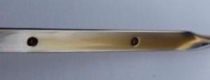

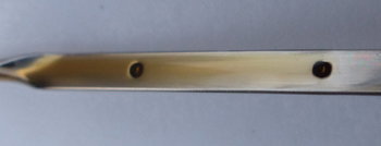

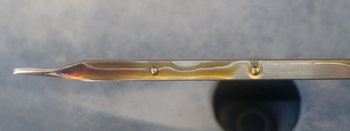

1578717975_0.thumb.jpg.65b79535c9447baabeb74f76ed259aa2.jpg 0 км
937154822_1530.thumb.JPG.40e5e8520b43e4f86b2475f09077a40e.JPG 1530 км
945861005_3000.thumb.jpg.406d19cba0acbdc9c0e622e27b4bfb49.jpg 3000 км
1628658410_6158.thumb.jpg.0c82c6d23bacff190dd9f346f3a7c3ce.jpg 6158 км
Цвет масла изменился не сильно, ранее масла у меня темнели сильнее. Думаю, что анализ покажет, что запас у масла ещё есть и его можно было катать ещё.
Капельная проба, как мне кажется, говорит о том же:

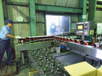

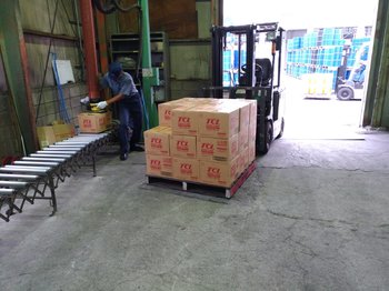

Всем добрый день!
Время идет, масло TCL продается практически во всех регионах России, особенно хороши продажи в Якутии (сам в шоке!). :)

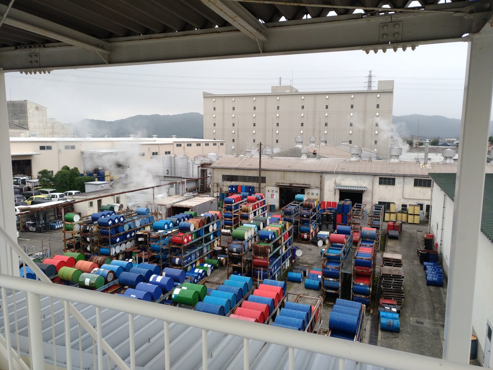

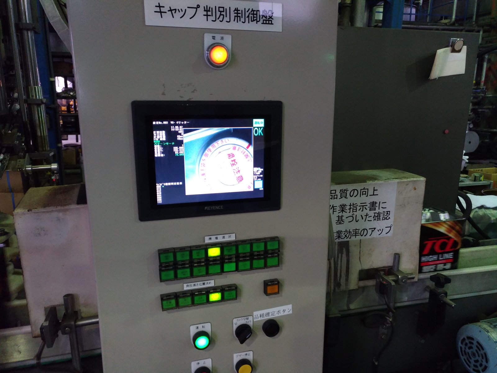

Наш специалист поехал-таки в Японию к коллегам из Таникавы, дабы прокатиться на завод, где изготавливают наше масло. По заверениям коллеги, завод действительно называется Nikko Sangyo (вот их сайт: http://www.nks-ris.co.jp/en/)
Фотографировать там строжайше запрещено, но наш специалист не промах, сумел-таки уговорить японцев на "скрытую" фото-видео съемку.
Видео о розливе масла TCL:
Видео о взвешивании масла TCL:
Видео об упаковке масла TCL:
Думаю, судя по видео можно понять, что производство находится действительно в Японии. ;)
Также добавлю вложением несколько фотографий.
Готов ответить на вопросы.
