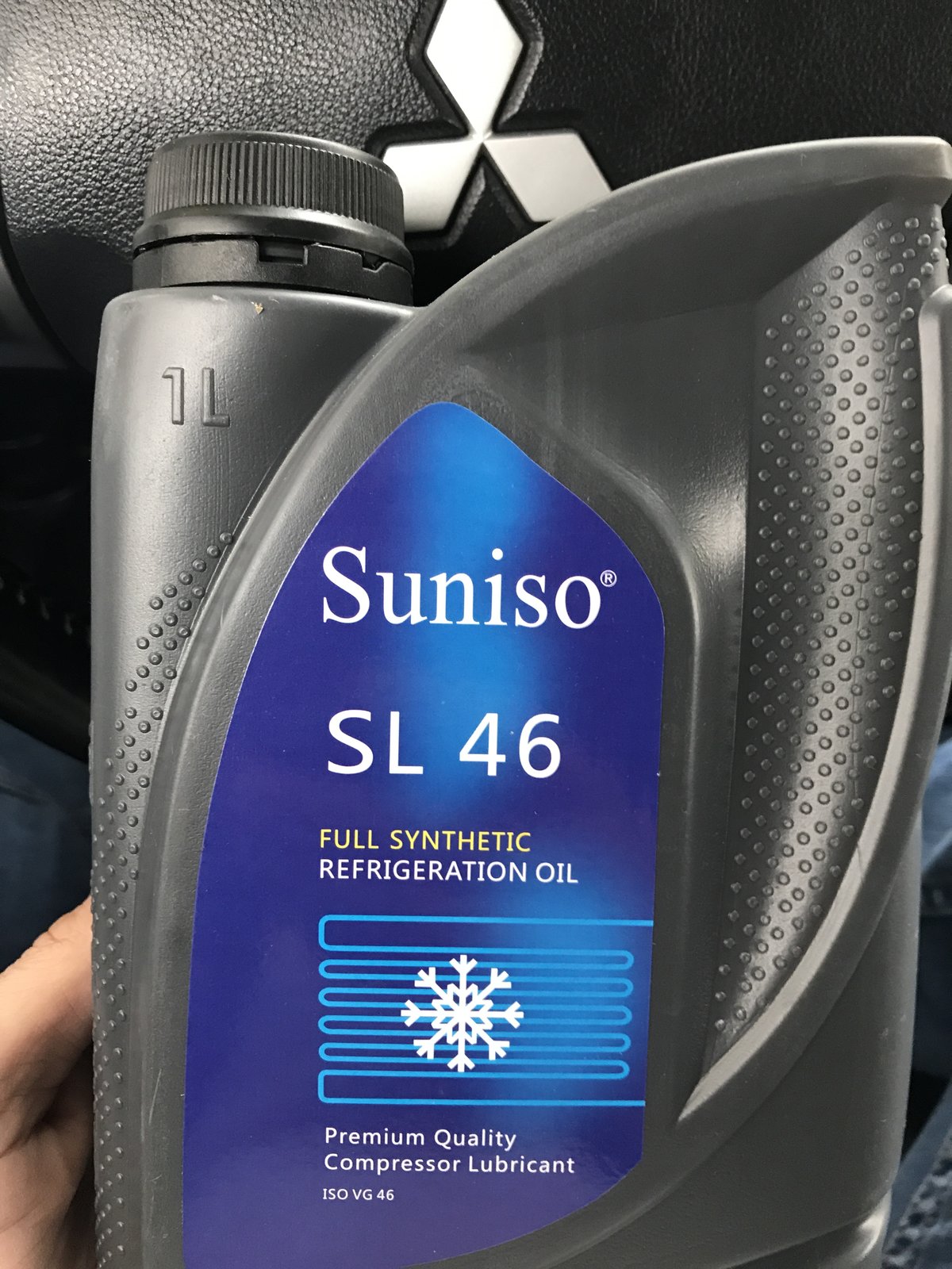

Прикупил только что, по случаю, литрушку Suniso SL46
Оно?
Отсюда вопрос к разбирающимся:
сейчас в движке Мицубиси Ланцер 10 залито Татнефть Люкс 5w30 и пробег на нём, ну, километров 500, от силы...
Можно ли сейчас долить этот Сунисо и сколько?
И на горячую это делать или на остывшем движке?
