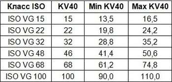

Классификация ISO 3448 включает 18 классов (по кинематической вязкости в сСт при 40 гр. цельсия).
Вот выборка по интересующим нас классам (от VG15 до VG100) с допустимыми диапазонами вязкости.

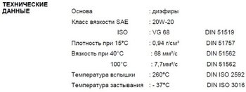

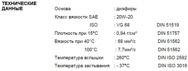

Вот пример индустриального масла на диэстерах. Оно классифицировано одновременоо и по ISO 3448 и по SAE J300:
Что мы видим: у средневязких эстеров значения CCS и MRV завалены настолько, что даже не проходят в класс 10W и 15W, что говорит нам о том, что CCS у них больше, чем 9500 всего при минус 15 градусов по Цельсию, а MRV более 60000 при минус 20. Именно поэтому о 0-5Wхх даже говорить не приходится. Разве что у масел класса VG 2,3,5.

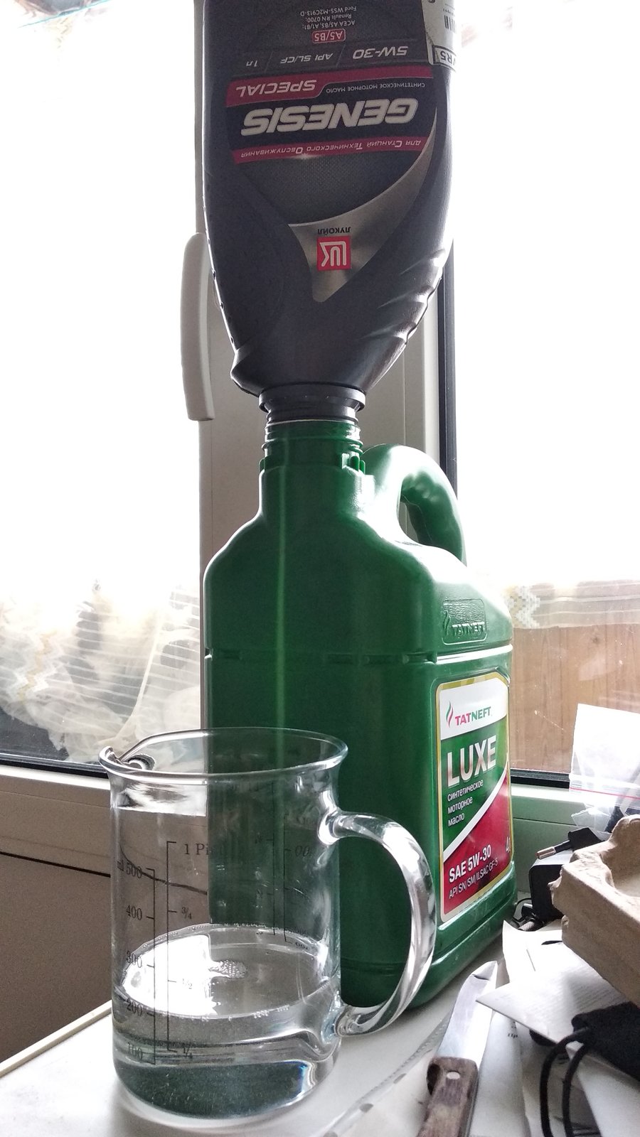

Замешал на "Лучке" 5w30 special A5/B5, смесь с Suniso SL32 для следующей заливки в 2AZ-FE (3.8 литра масла + 200мл ПОЭ + долью остаток чистого масла, итого 4.2 литра)

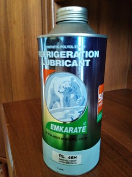

Хочу поделиться своим опытом добавления РОЕ. Последний раз добавил РОЕ 5% в свежее масло прямо в канистру и хорошо разболтал. Масло Nestle pro 5w30. Проехал на нем примерно 1200 км. Результат положительный, мотор работает намного тише и эластичнее, про запуск в морозы ничего сказать не могу, этой зимой у нас морозов нет, один раз было -9, завелся с полтыка в буквальном смысле. До этого я два раза добавлял РОЕ непосредственно в двигатель, но эффект плавности и безшумности пропадал довольно быстро, через 300_400 км. Не знаю с чем это связано, до этого заливали Suniso sl 46, а сейчас взял другое, что на фото. И еще вопрос к знатокам, можно ли его добавить в мосты и раздатку.
15 минут назад, serg26 сказал:
Обсуждение про пое в мосты на прошлых страницах есть, поищи..
7 часов назад, evalar сказал:
Если пое в графине, это плоховато оно не любит открытый воздух и влажность в чистом виде, так как напитывает влагу и разлагается в первоначальный компанент (кислоту)
