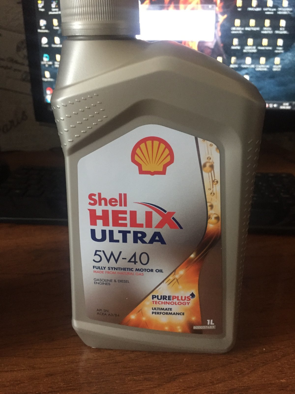

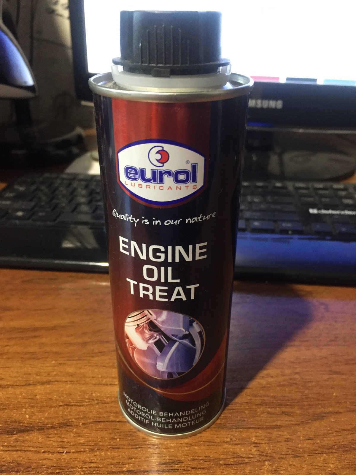

Намутил новый микс -
НГН 0в30 (2,5 литра)  https://www.oil-club.ru/forum/topic/5048-ngn-synergy-plus-0w-30-svezhee-roznica/
Шелл хеликс ультра 5в40 , на кальце-магниевом пакете(1 литр)  https://www.oil-club.ru/forum/topic/37612-shell-helix-ultra-5w-40-made-in-russia-svezhee-new-2019/
Присадка Еврол треатмент , с вольфрамом и алкилированными нафталинами https://www.oil-club.ru/forum/topic/30570-eurol-engine-oil-treat-svezhee/
Присадка Мо 132 , с диэстерами и молибденом MoDTC ТЫЦ
IMG_1235.JPG.f582b85e8597dcbd3cb1bce3d8c35325.thumb.jpg.033f230a164ee87481d25176dd244dc3.jpg
Планирую сделать анализ свежего микса (лайт анализ если не найду заинтересованных и полный если найду) , и в дальнейшем анализ отработки .
Буду рад любой посильной помощи для проведения анализов :hi:

У тебя получается КВ100=11,2 - КВ40=63,2 - ИВ=172. Необычно густовато для тебя получилось...
2 часа назад, СИНТЭКС сказал:
Да , примерно так . Взял с запасом , так как нацелен на длинный интервал , порядка 300 м/ч
