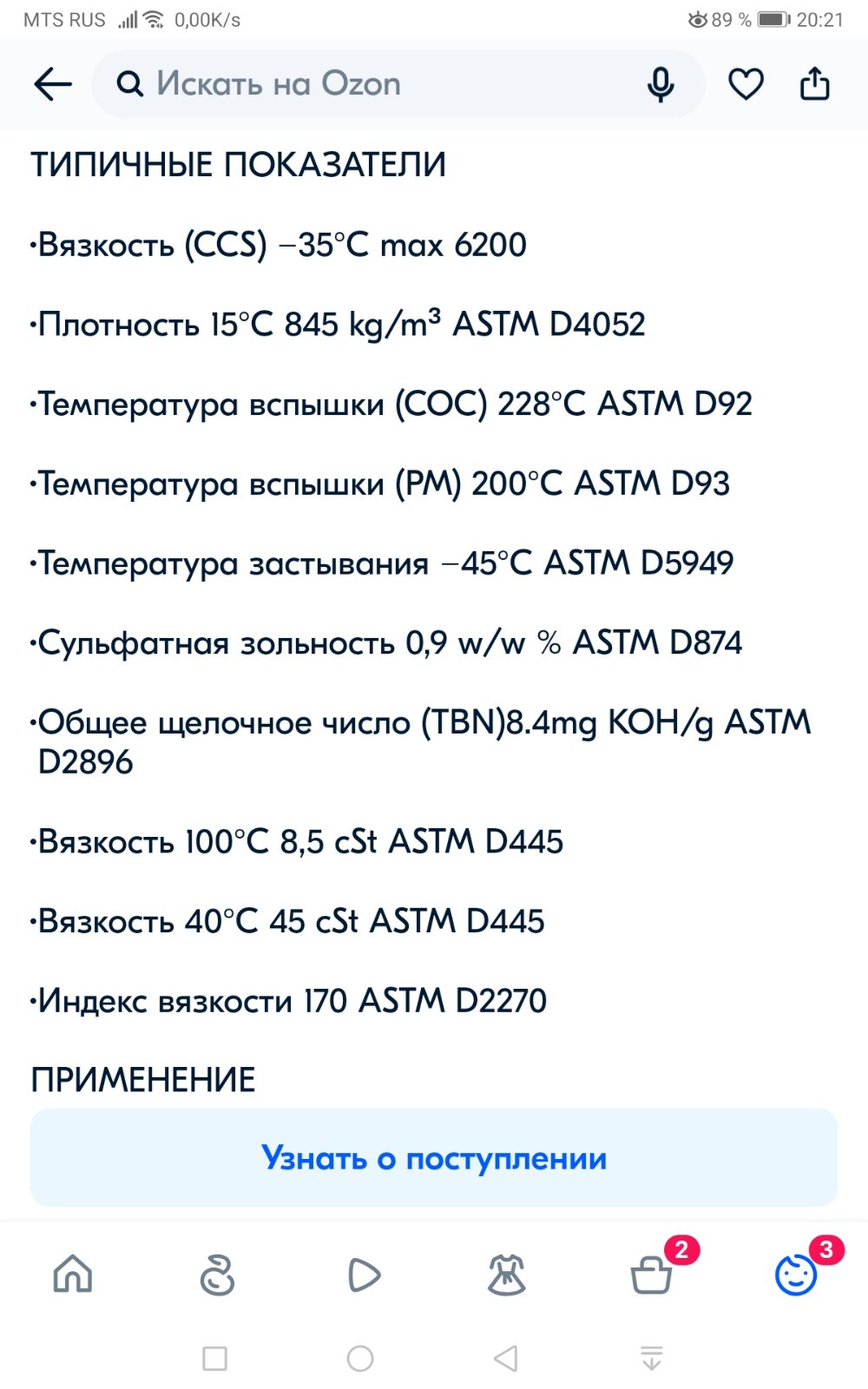

3 часа назад, Aleks69 сказал:
Интересно какая в нём зола? Нигде не нашёл. Всё что о нём есть Neste Pro + V 0W-20 также может использоваться, когда требование устаревший ACEA
A1 / B1. Также подходит для двигателей сжиженного нефтяного газа (LPG).
UrVas это характеристики другого масла
UrVas Aleks69 вот это масло, в прошлом

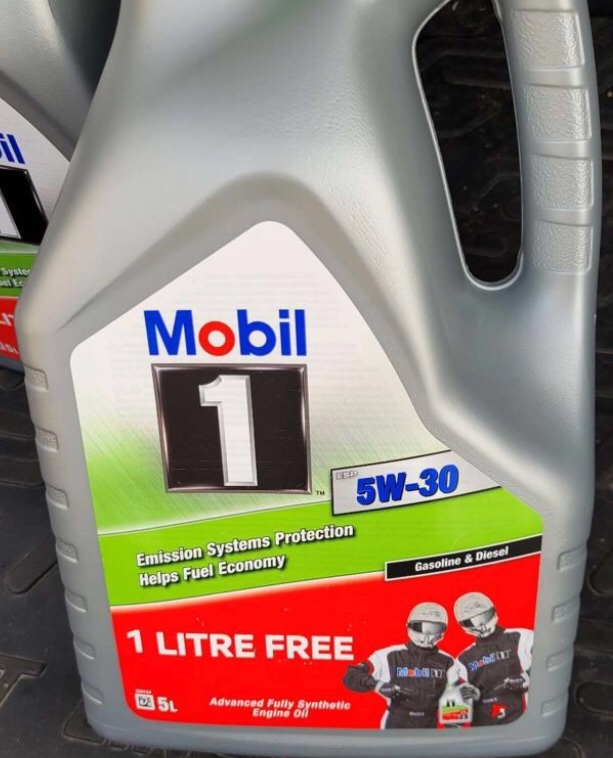

Ребят кто нибуть лил в Мазду Mobil 1ESP 5w-30  , что скажете про это  масло ?
26 минут назад, Likvidator сказал:
Сейчас, считаю не безопасно заливать масла данного бренда, во первых дорогое, во вторых много контрафакта. Поэтому сейчас залил масло Idemitsu 0W-20 в пластиковой таре (Thailand). На 5-7 тысяч км.  должно хватить. Ранее заливал Idemitsu 0W-20 в жестяной таре, но оно сейчас или отсутствует, или по высокой фантастической цене, или также можно нарваться на подделку.
52 минуты назад, Likvidator сказал:
Данное масло вообще считается одним из лучших, если уверенны в оригинальности, то лить, лить и ещё раз лить.
Likvidator лить можно, но не нужно, это с3 масло, вязкость 11,7
Зачем за собой прицеп тягать
Если досталось за дешево разбавить 0в16 1 к 1
18 минут назад, sidor_7 сказал:
 С3 это  для Дизелей допуск?
Изменено пользователем Likvidator
Likvidator асеа с3-это асеа с3, продолжение масел а3/в4 с меньшей золой( экология, катализаторы, сажевый). В мазду скайэктив не надо)
7 часов назад, Likvidator сказал:
Некомфортно мотору будет.
Возможно тупить будет, повышенный расход топлива.
Вы же не устанавливаете себе на авто грязевую резину лишь потому что она есть на рынке?
Так и это масло, лить можно, вопрос «зачем?»
