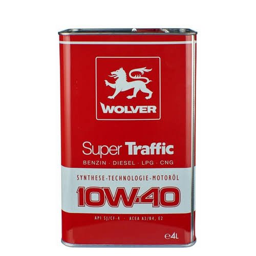

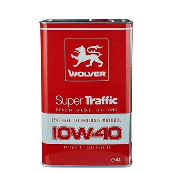

22 декабря 20223 г Только что, Evatempler сказал: Алькапоне wolf ecotech 5-30 SP/RC G6 - 5 литровые есть wolf ecotech 5-30 SP/RC D1-3 - 5 литровые есть выше почитай, по нему отзыв оставлял Вольф точно нет....вот прям точно))) есть опыт....машинка есть рабочая обычный инжектор, 2007 года, как это не смешно))) но это Таврия. Катал 140000 только на мобил Эссо))) все было супер. Решил сэкономить и купил Вольф жестянка красная 10-40, вот это жесть....угар, падение уровня при минус 10 чувствуется как тяжело заводится, шумность двигателя....причем у знакомого на 2107 такая же х...ня, поменял на мобил Эссо обратно, все стало норм. Так что Вольф в Скай даже премиум, точно не залью.... 6 минут назад, ProstoFilya сказал: ну это еще не так дорого за оригинальное масло объемом 5литров а Вы вообще где обитаете? вот такие масла доступны? почем? COMMA XTECH 5W-30 VALVOLINE SYNPOWER FE SAE 5W-30 WOLF OE LEVEL TECH 5W-30 MS-F ROWE ESSENTIAL SAE 5W-30 FO а средняя скорость какая за такой пробег? сколько бензина тратится за это время? 35 км
22 декабря 20223 г 2 минуты назад, Алькапоне сказал: 35 км на маслах АСЕА А5 можно смело ездить как минимум 7000км (35 км/ч * 200ч = 7000км) как максимум - 8750 (35 км/ч * 250ч = 8750км)
22 декабря 20223 г 17 минут назад, Алькапоне сказал: Вольф точно нет....вот прям точно))) есть опыт....машинка есть рабочая обычный инжектор, 2007 года, как это не смешно))) но это Таврия. Катал 140000 только на мобил Эссо))) все было супер. Решил сэкономить и купил Вольф жестянка красная 10-40, вот это жесть....угар, падение уровня при минус 10 чувствуется как тяжело заводится, шумность двигателя....причем у знакомого на 2107 такая же х...ня, поменял на мобил Эссо обратно, все стало норм. Так что Вольф в Скай даже премиум, точно не залью.... 35 км Прошу прощения на счёт масла, я не верно указал негативный опыт не с маслом Вольф а с маслом wolver
