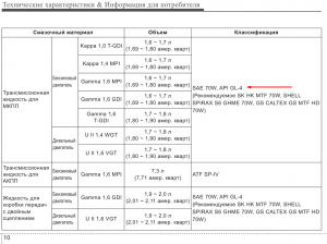

@jeka, Fultrasyn залил в машину в подписи?
@shevrick,
да, но уже заменил, искал как обычно самого-самого, так как активно юзаю автозапуск и то какое масло залито в карабас имеет большое значение, глянул анализ, пао, эстеры, ну думаю бомба...
@jeka, а ты не думал что у тебя = post-31524-0-10233700-1518696052_thumb.png
И Fultrasyn 75W-90 тут как бэ не виновато что ты его залил не туда :)
@shevrick,
У меня в мануале 75W85 или 75W90 GL-4
так что вполне подходящее
@shevrick,
А киа не меняло часом, свои показания? Была такая история, не помню с какими машинами.
