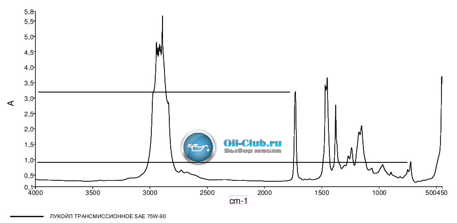

Популярное сообщение torcon 63 077 Опубликовано: 31 марта 2016 Популярное сообщение Поделиться Опубликовано: 31 марта 2016 Лукойл Трансмиссионное ТМ-4 75W-90 свежее за анализ спасибо форумчанам pickupчик dimonpit, novik, Adamberg, Лысый, voka65, АлексейА, JIeXa. Лукойл Трансмиссионное ТМ-4 75W-90.pdf Масло заявлено как: SAE 75W-90; API GL-4; ОАО Автоваз; MB 235.1; MIL-L-2105; ZF TE-ML 08.1) Вязкость при 100С = 16.79 - чуть гуще чем обычно, но в стандарт проходит. 2) Кислотное число = 0.99 - масло с невысоким кислотным это хорошо, долго будет окислятся.3) Вязкость динамическая на вискозиметре Брукфильда при -40С = 118700 - конечно у синтетических масел вязкость в два раза меньше около 50-60 тыс, но здесь полусинтетика, да и криминала по SAE до 150 000 нет. 4) Нагрузка до сваривания = 3283 - нормально. 5) Диаметр износа = 0.38 - отличный результат, не каждая синтетика может таким похвастаться.6) Содержание серы = 1.566 - сера в этом масле от минеральной базы, но большинство от противоизносной присадки на основе сера-фосфор - то есть противоизносных присадок здесь много. 7) В масле присутствует эстеры - это видно по содержанию продуктов окисления. Выполняют противоизносные функции. По ИК спектру что мы видим - по базовому маслу вроде как гидрокрекинг. Возможно + еще минералка - но тогда что то подняло пик на 750 волне. Видим пик сульфации (сера в анализе - противоизносные присадки) и пик оскисления (что то похожее на эстеры - противоизносные присадки) ЛУКОЙЛ ТРАНСМИССИОННОЕ SAE 75W-90.pdf Вывод: Хорошая отечественная полусинтетика. Противоизносные свойства на высоте. Низкотемпературные - для полусинтетики нормальные - для европейской части России вообще без проблем. Противоизносных присадок и эстеров не пожалели. Цена и качество в прямом смысле этого слова. Артикулы коды для заказа в интернет магазинах: 19531 - 1L19532 - 4L19534 - 50L19529 - 216L 15 Цитата Ссылка на сообщение Поделиться на других сайтах

torcon 63 077 Опубликовано: 21 апреля 2016 Автор Поделиться Опубликовано: 21 апреля 2016 Что мы видим - по базовому маслу вроде как гидрокрекинг. Возможно + еще минералка - но тогда что то подняло пик на 750 волне. Видим пик сульфации (сера в анализе - противоизносные присадки) и пик оскисления (что то похожее на эстеры - противоизносные присадки) 1 Цитата Ссылка на сообщение Поделиться на других сайтах
