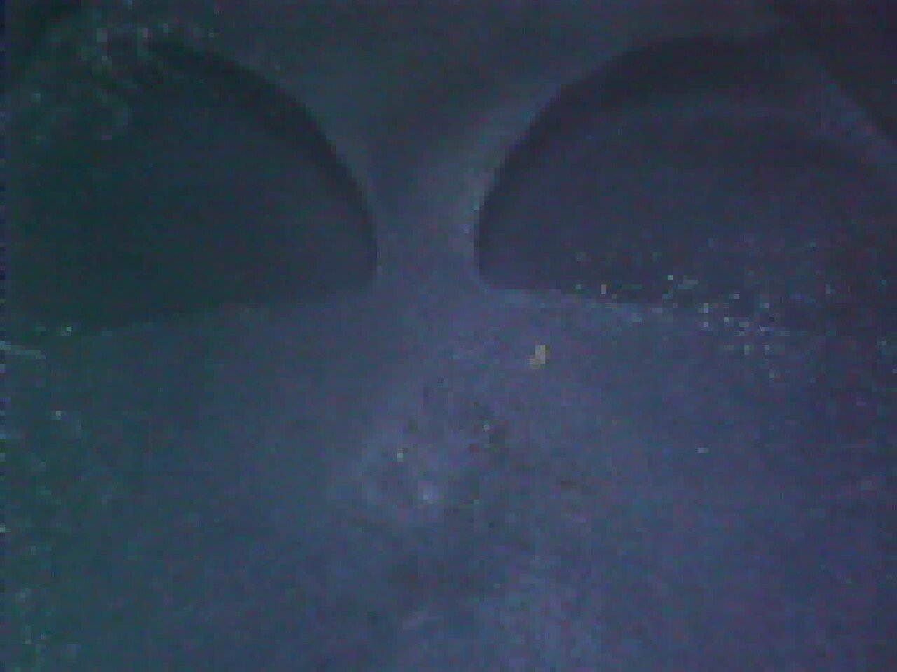

Если кто не видел поршни до раскоксовки, то выложу для них видео.
Сейчас в камерах немного почище. За качество сильно не пинайте, снимал на утюг. Позже найду бук на винде, сделаю фотки с более лучшим разрешением. Три поршня из теплых цилиндров выглядят так:
холдный поршень из 4-го цилиндра с золой в цековке
