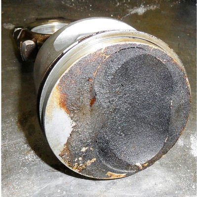

Вот так отмывается поршень на прямом впрыске очистителем форсунок, соответственно так же отмоется и ацетоном и димексидом. Единственно димексид дает пары, возможно со временем зона воздействия увеличится.
