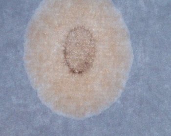

1530265543522104409012.jpg.58b742d9c53ae51712afd383cdd6223d.jpg1530265470214701826585.thumb.jpg.c615a9f715dbc8aff92e6042b3369e70.jpg

Сделайте капельную пробу, потом фото выложите здесь.
Скажу сразу масло с вольфрамовой присадкой от Еврол .Масло NGN Норд

Если не было масложора более 0,5 л/1 ткм при котором возможно попадание бОльшего кол-ва димексида, то можно предположить что масло ещё живое и хорошо моет.
Как по мне, так можно ещё поездить, а через 30-50 Мтч повторить тест.
Могу ошибаться, надо выслушать другие мнения :)

Расход масла 300 гр. на 3000 т. Рассол залил для чистки камеры сгорания .
