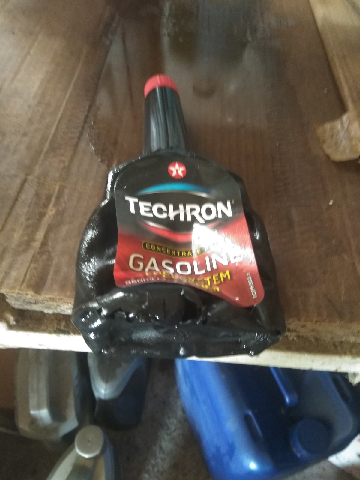

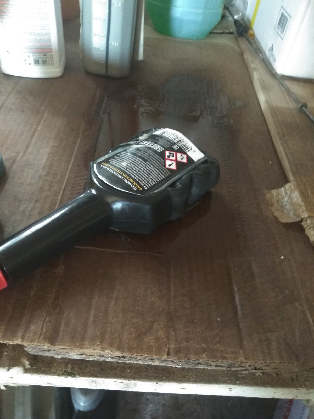

1 час назад, Yanp сказал:

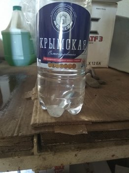

Неудачный опыт, купил набор, замутил коктейль в пэт бутылке и отлил 175 мл в другую тару. Через четыре часа шок. Пэт бутылка целая.
Совсем обнаглели продавцы цветных пузырьков :poz:
У меня обе 100 мл микро пэт-бутылочки из-под Тотек-УМТ с рассолом внутри целые. Тексако видимо на пластике сэкономил.
вот моя точно не расплавится.
только стекло, только хардкор!:D:dirol:

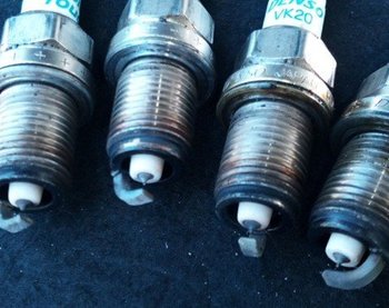

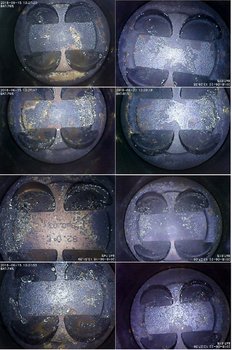

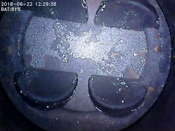

Залил рассол в бак .Проехал только 60 км .
Выкладываю фото свечей и горшков .Мерить компрессию не получится так как не всегда есть время .Год назад компрессия была 14- 14.5  По окончании эксперимента компрессию замерю Авто  Приора На 110 т. без расточки воткнул поршневую СТК безвтык .На данный момент пробег 148 т . Жора масла так такового нет но камера грязная . Причина нагара скорее всего низкая температура в камере сгорания . Рассол залил только ради эксперимента .
Тяга  на низах появилась но это пока заслуга ацетона так как он подымает октан в бензине .
Ради интереса  измерил октан в 12 л 95 бенза от Ростнефти ,намерил Октисом 95 .Дабавив чистого ацетона 100 мл.и ещё раз проверил .Октис показал 100 Получается рассол поднял октановое число примерно на 1.3 .
P.S .
Да и буду очень признателен кто подскажет как на 126 ДВС поднять (без особого гемора) температуру до 90- 92 ° .

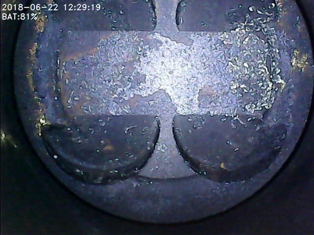

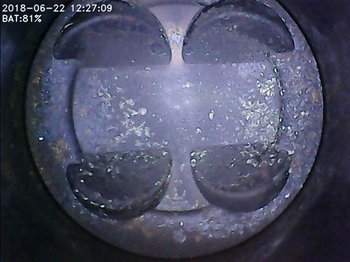

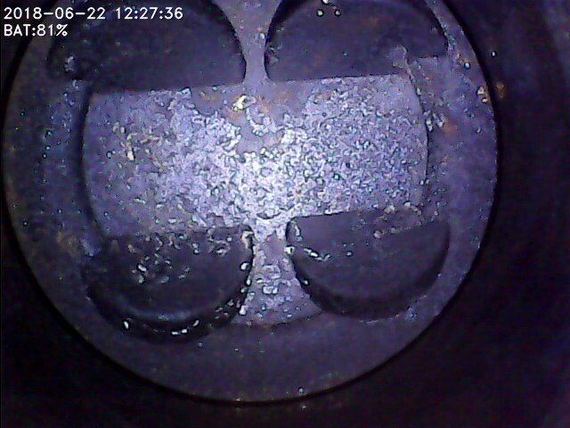

Опустошил первый бак с " рассолом" Порядка  по поршням нет .
Результат на фото .Заметно что сажи стало больше ,но также видно что нагар стал " тоньше" ощущение что нагар сгорает потихоньку от этого и стало чажи больше .
Изменено пользователем VEKTOR
так то, если по грамотному делать = то 10 минут времени делают инфу многократно удобочитаемой...
синеватый налет = это не нагар (стирается тряпочкой = под ним чистый металл, если он именно на металле)...
Изменено пользователем CrazyMax
