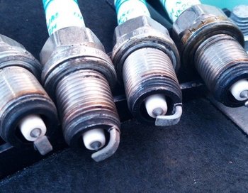

Залил рассол в бак .Проехал только 60 км .
Выкладываю фото свечей и горшков .Мерить компрессию не получится так как не всегда есть время .Год назад компрессия была 14- 14.5  По окончании эксперимента компрессию замерю Авто  Приора На 110 т. без расточки воткнул поршневую СТК безвтык .На данный момент пробег 148 т . Жора масла так такового нет но камера грязная . Причина нагара скорее всего низкая температура в камере сгорания . Рассол залил только ради эксперимента .
Тяга  на низах появилась но это пока заслуга ацетона так как он подымает октан в бензине .
Ради интереса  измерил октан в 12 л 95 бенза от Ростнефти ,намерил Октисом 95 .Дабавив чистого ацетона 100 мл.и ещё раз проверил .Октис показал 100 Получается рассол поднял октановое число примерно на 1.3 .
