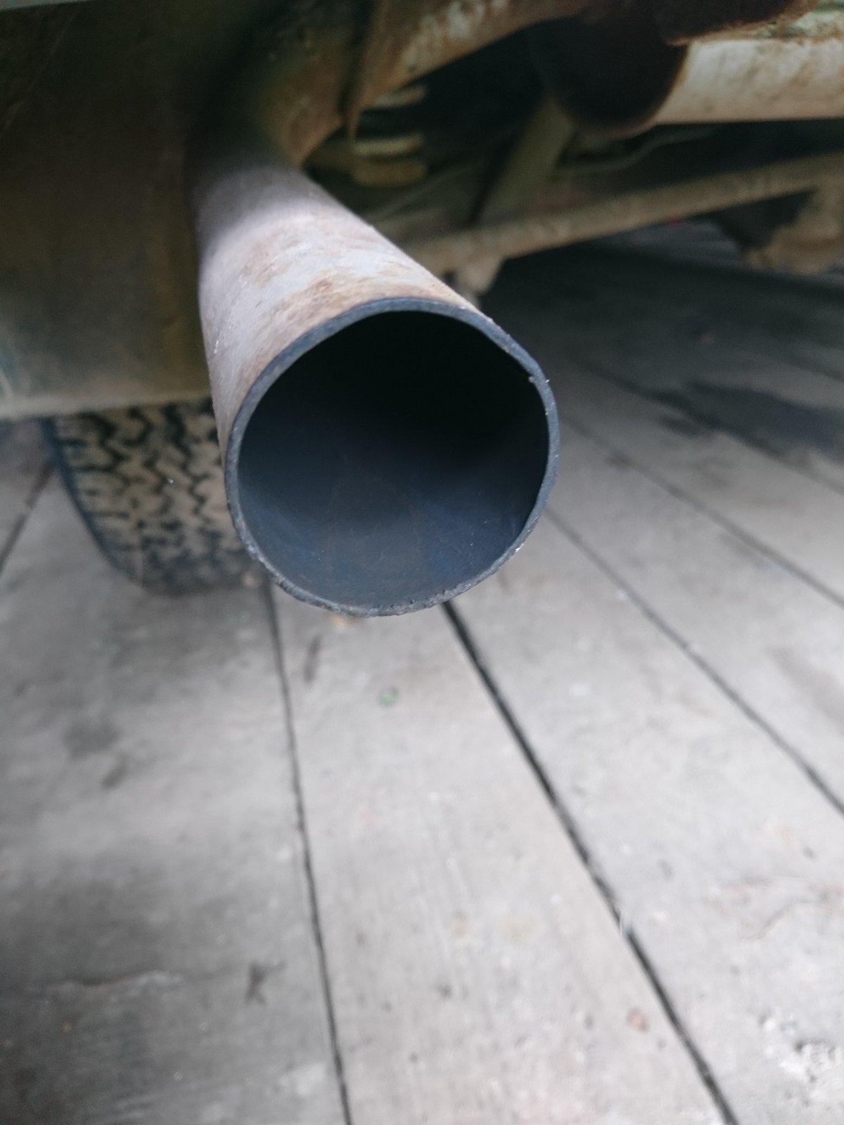

подопытная надежда.после добавления расслола и "деревенского" пробега около 80 км труба покрылась копотью... была слегка ржавая. насчёт масложора не могу ничего сказать, машина дачная, пробеги небольшие.но вот компрессия в одном из горшков была около 8(где то тут фотки выкладывал).осенью сделаю замер.
После добавления рассола компрессия стала восемь ?
16 минут назад, m724 сказал:
не, после покупки.применение кенгуры через свечные отверстия ситуацию не изменило.посмотрим что будет с этой химозой.низкая компрессия только в одним цилиндре, поэтому думаю что шансы есть.
после рассола труба почернела.
Только что, dydezzz сказал:
А на моей машине побелела .
1 час назад, m724 сказал:
думаю что в дальнейшем тоже станет чистой.
