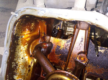

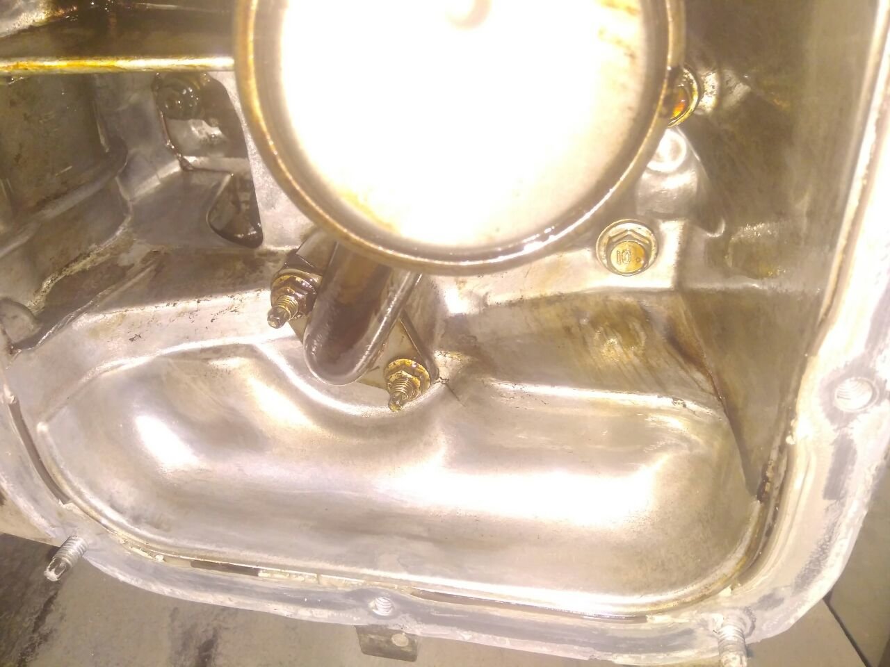

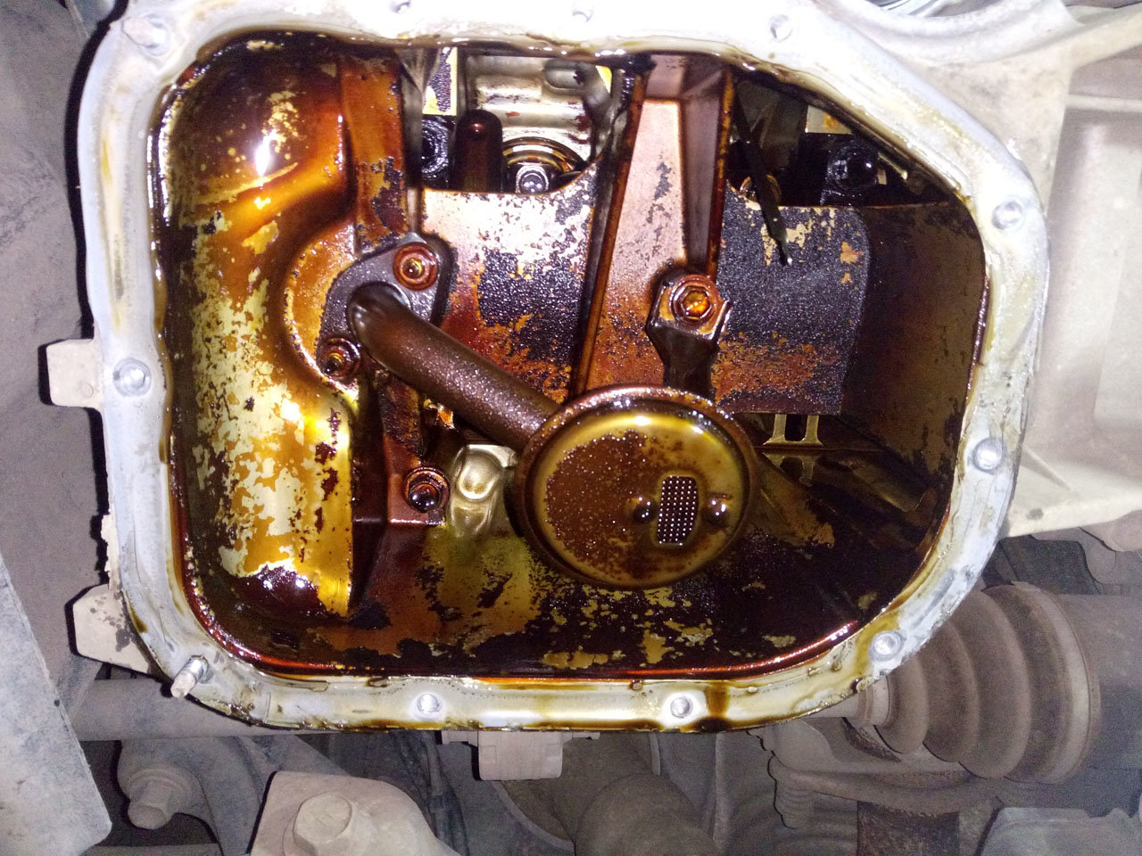

типа того ! Зачем зауживать забор масла ? Мы срезаем . Были случаи что именно этот пятак забора был забит шламом , масло забирать очень трудно было .

Железку с маслозаборника срезать не нужно.
Иначе при низком уровне масла и в поворотах-наклонах будет хватать воздух.
Именно так. Для постоянства поступления масла к насосу.
Вредителей не там искали :)
2 часа назад, Discoverer сказал:
жаль что не сфоткал постоянство поступления масла при этой забитой дырке .
3 часа назад, m724 сказал:
Забитая 'дырка' у парней для которых пофиг что лить и когда менять. Япы это не предусматривали когда делали.
7 часов назад, oleg33 сказал:
Смысл моего поста не в том у кого чего забито , а в практичности ширины заборника перед зауженным .
Это заужение не влияет на забор масла, а вот на волны масла влияет, в поддоне нет успокоителя, заметь. Но это мое мнение.
