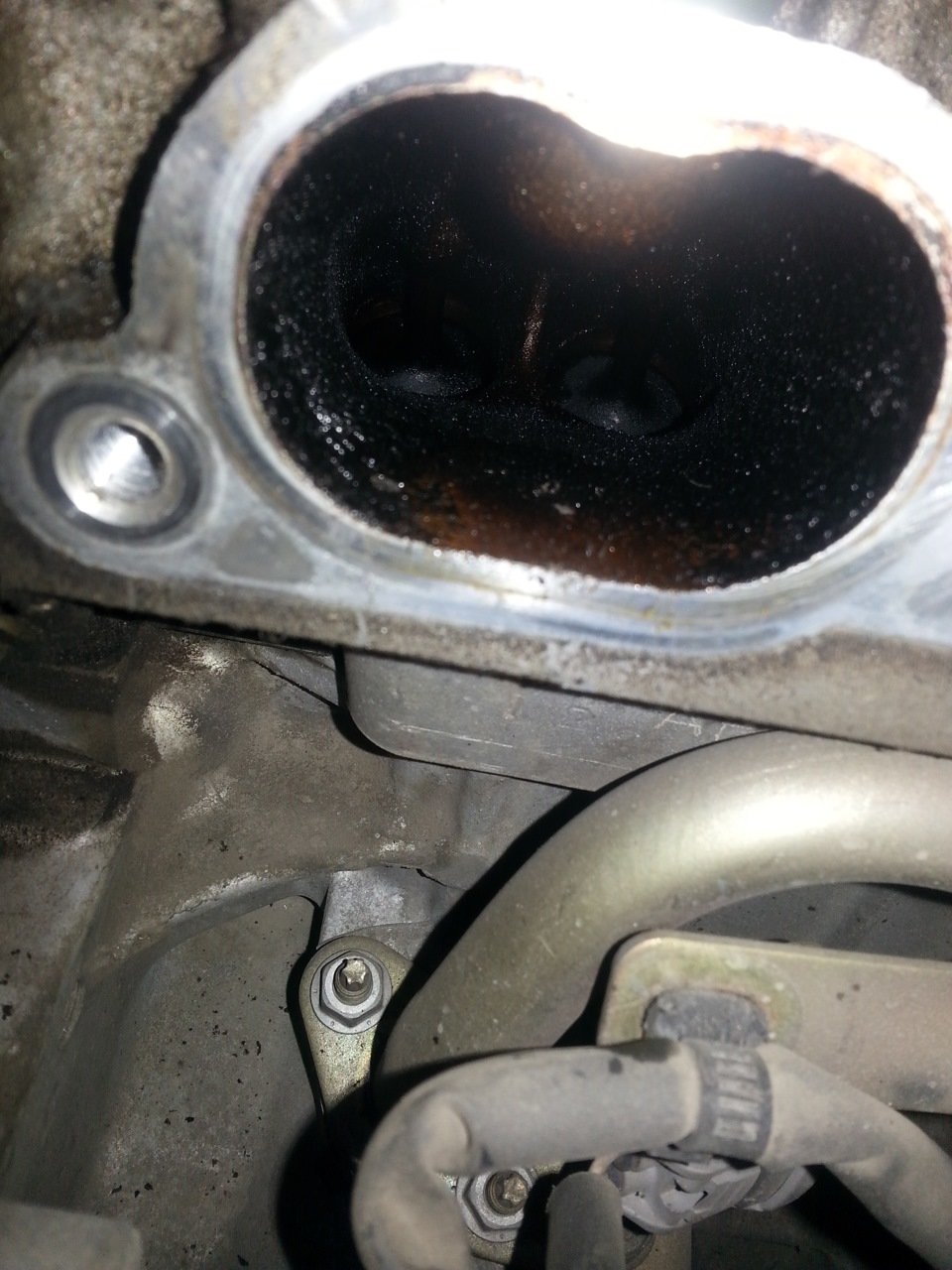

Toyota corolla 1.8 1zz-fe, фото впускных клапанов, на димексиде 1700 км и 150 литров топлива, режим трасса 90%. Эффект: пропал затуп на нажатие педали газа при старте, походу форсунки заработали.
о, интересные фотки-двс считай как у меня.
в моём случае после применения банки техрона прилично черноты смыло в месте распыла форсунок, а тут почти ничего(хотя на перегородке между клапанами вроде что то есть),поэтому предположу что применяемая вами доза дмсо далека от "ядрёности" и весьма гомеопатическая.
не знаю, не знаю. От BG 208 эффект гораздо лучше. Или тот же Техрон
3 часа назад, dydezzz сказал:
Дозировка стандарт 4 к 1, ацетон+д, 400гр+100гр.
Я считаю, что эффект небольшой есть, прикрепил чужое фото для сравнения, пробег авто как у меня.
может он и есть, но небольшой. прямо вот "эффект" по мне-это когда будет видно что в месте распыла форсунок  начнет черный налёт отмываться.
