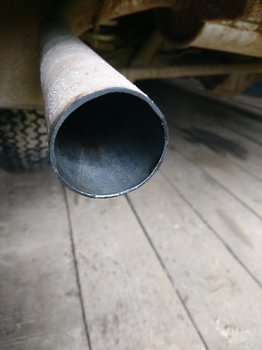

В 29.06.2018 в 17:38, biguxa сказал:
Через 6 час. выезжаю в  Респ.Горный Алтай (600 туда и 600 обратно), приготовил две "дозы" (на туда и обратно) пропорция 150 Ацетона на 50 мл. Димексида (растворился сразу хорошо) на бак (95 ГПН Евр-5) под пробку (53 л), по приезду сразу замена масла. Посмотрим ...как поедет, что в трубе будет...
Проехал, 1160 км, трасса, из них перевалы 275 км, 60-110км/ч, на обгонах до 120. Уже на обратном пути субъективно заметил, что движка как вроде "зажурчал" (приятно). По приезду еще 3-ий бак откатал со "смесью" в городе, еще 450 км (пробки). В городе заметил, что динамика улучшилась, особенно в начале разгона, быстрее обороты набираются, легше, как вроде на более маловязкое масло перешел :). Расхода масла - ни до ни после "смеси" не было, масло чуть потемнело, покоричневело, на ощупь - структура не поменяло (но его уже менять надо...200 м/ч уже). Запаха из трубы, особенного не чувствовал. Труба и до и после поездки -  чистая (тёр светлой тряпочкой), только ржавчина и пыль (может ничего и не вылетело, т.к. почти всегда применяю ацетон, а когда ацетон первый раз применил, то вначале сажа была в трубе, потом постепенно исчезла до ржавчины...вот так и остается до сих пор). Так что вреда не увидел и не почувствовал, про улучшение динамики уже писал - это +, наверно, что - то прочистила :) Думается для профилактики можно 1- 2 раза в год "пропивать микстуру".:D
