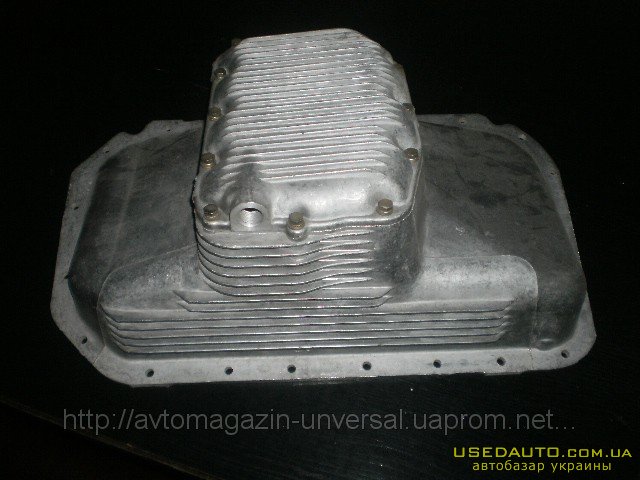

Ежели вы думаете, что остывший за ночь металл картера до -20-25 совсем не забирает у масла тепло. Площадь соприкосновения с маслом у картера приличная. Если бы этим можно было пренебречь, то наверное разработчики мотора не стали бы придумывать этот элемент мотора, предназначенный именно для охлаждения масла!
Че спорить берём зиму заливаем 5-40 катаемся сколько надо, если зима не кончилась заливаем 0-20 и смотрим разницу если есть)
@Немаслофан, вопрос по последнему предложению вашего сообщения - вы поддон картера двигателя Москвич 412 в глаза видели ?
Если чё - мотор делался по лицензии BMW.
Не будем затевать здесь дискуссию по этому поводу, потому скажу коротко - забудьте эти сказки и предположения
Да, эта деталь конструировалась, в том числе, и для охлаждения масла. Никаких других средств по охлаждению масла в москвиче, типа радиаторов/теплообменников не было.
Но в современных двс мы вряд ли встретим такое решение (масло охлаждается только в картере), потому как охлаждение в поддоне, все же, существенно уступает по эффективности радиаторам/теплообменникам.
Изменено пользователем sergun
Что там у москвича охлаждать, его хрен нагреешь , особенно зимой))
