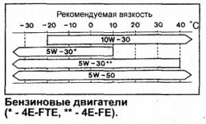

Разъясните мне пожалуйста, в чем разница в маслах 20W50, 15W50, 10W50 и 5w50 при 100-120 градусах? На сколько я знаю - вязкость на горячую одинаковая, однако при запуске двигателя скорость поступления масла будет разная, но летом незначительная разница 0.5-1сек на холодный мотор.
Вот я взял 3 книги разных авто с одинаковыми моторами 4E-FE, 5E-FE и 4E-FTE(турбо, только на 1 картинке с вязкостью, в других данные для 4E и 5E). Конструктивно моторы одинаковые, на 5Е блок длиннее, колено под больший ход поршня и шатуны длиньше и это все отличия! ГБЦ одинаковые, диаметр каналов везде одинаковый, даже зазоры везде одинаковые, на моторе FTE используется более производительный маслонасос.
для 4E-FTE рекомендуется лить 5W50, однако он термонагружен гораздо сильнее, нежели обычный атмосферный мотор, а такая вязкость обеспечит хорошую пленку.
Чуть не забыл - масляных форсунок у нас нет, только масляный туман от колена
А разница только в внутреннем рынке и других странах...Как видно из правой таблицы...
