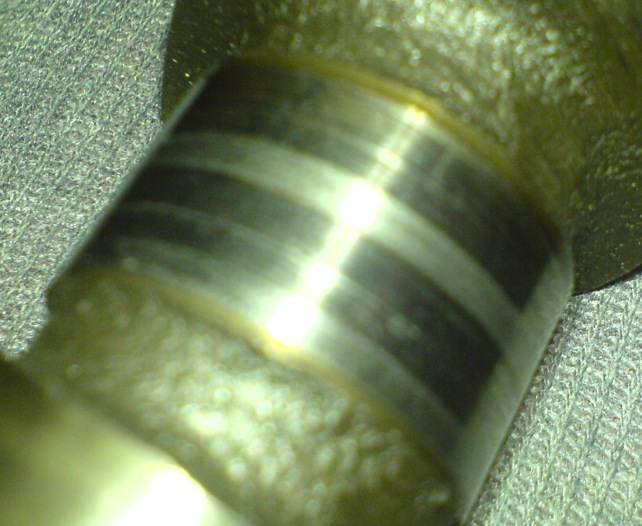

Смотрим - это всё с рабочих ГБЦ
Извиняюсь за качество фото - но для понимания достаточно
Постель и крышка распредвала, видимой выработки нет
А теперь шейки
Тёмным цветом - как раз выработка, светлые полосы - посередине от смазочной канавки, по краям - за пределами поверхности трения, поэтому они и светлее
А вот наиболее показательная шейка
Тут уже выработка настолько, что средний светлый выступ от маслоканавки цепляется ногтем запросто, да и замерял - не помню, десятки две, что ли ...
Причём, как писал ранее - чем дальше от места подачи масла к распредвалу - тем больше износ, в данном случае - от 1-го цилиндра к 4-ому
И подобные валы видел со всяких машин, и у самого их 4 штуки лежат, с 2-х ГБЦ - со старого и с контрактного двигателя, и на котором езжу - тоже подобное, только в наименьшей степени, чем на тех - потому и стоят...
Так что - "давайте не будем" - масло стекает, и износ при запуске от этого - пока полноценная подача масла не начнётся, в течении нескольких секунд
И чем дольше двигатель стоял - тем дольше это всё происходит...
