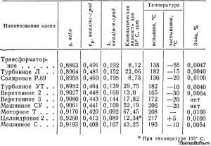

А где в этом рекламном буклете вы увидели сравнительные данные о теплопроводности масел с разной вязкостью?
Сорри, влепил не ту ссылку, исправил... Когда вставляешь одну и ту же таблицу несколько раз, в конце ошибаешься :) Но на всякий случай продублирую:
Хорошо видна закономерность: выше вязкость (5-й столбец) - хуже теплопроводность (4-й столбец)... И отличия не на доли процентов. Зависимость почти прямая...

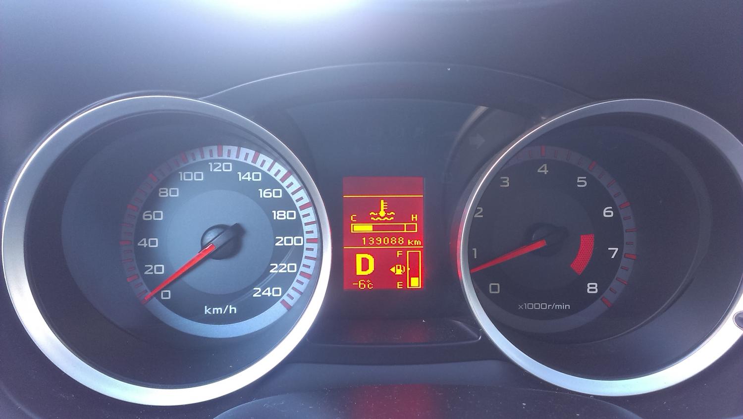

Хотите верьте ,хотите нет! Сам бы в это не поверил , до сих пор в голове не укладывается , что за эффект? Охлаждение маслом ?
В общем завёл с брелка. Минут через 5 подошёл к машине. Слой льда на лобовом. Еле отскреб. Минимум 10 минут потратил. Потом 10 км ехал минут 15 ...
Мотор не прогрелся! Такого даже на предыдущих маловязких не было, как на Зепро Медалист!
И расход кстати выше чем раньше стал, ниже 12 л не опускается. На евроле 0-30 в более сильные морозы около 10 было . наверное из за недогрева? Это сегодня -6 , а так выше нуля уже было , все равно расход большой какой то

Мотор не утеплял . Термостат в порядке по двум причинам, ставил новый оригинал , ничего не изменилось . И этой зимой на 0-30 а3 было жарко даже в -35
Такие вот чудеса )))
