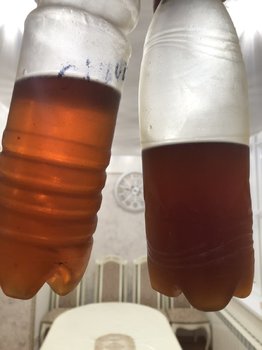

решил попробовать mannol 5-20 . Тоже на ПАО и эстеты . Будем посмотреть
перед заливкой налил в бутылки П13 и Маннол и в морозильник . Маннол помутнел и на просвет не виден . Другой более прозрачен но текучесть почти одинаковая .
тест не о чем конечно ....
