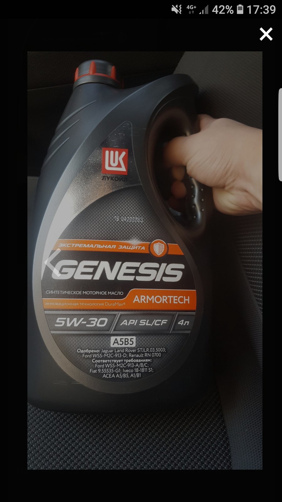

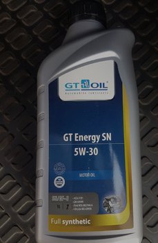

Добры день. Подскажите какое из этих 2х масел больше предпочтительно в данный двигатель (G4KE)  на круглый год. Авто Киа Соренто 2.4. бензин, 2010 года. Пробег 80% город, замена каждые 7 тыс. км.
22.10.2020 в 17:52, Манул сказал:
больше 5000 км не катай
есть куча анализов
это масло живет до 5000 км
