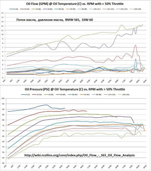

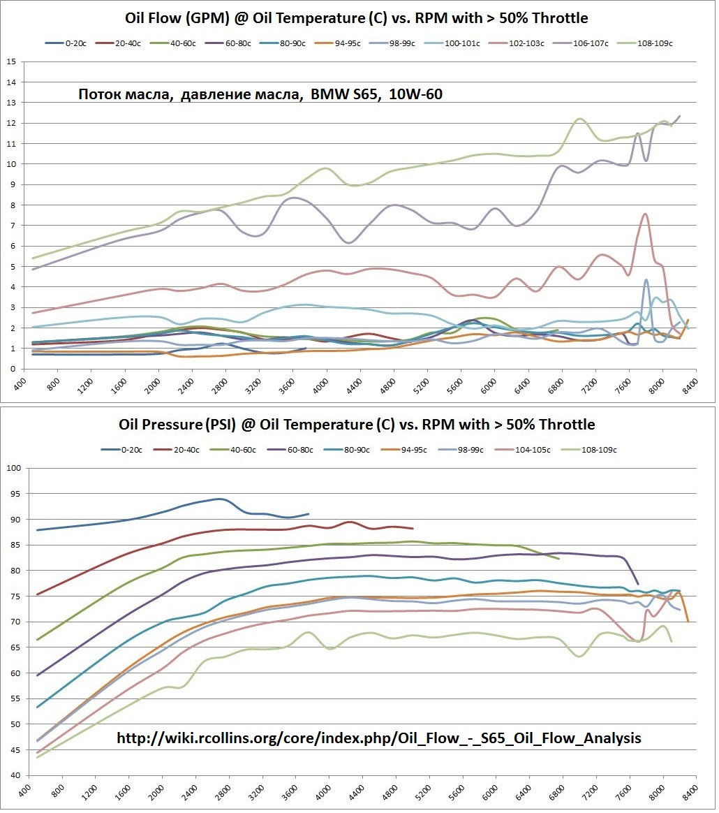

Мож кому будет интересно: маслопоток в двигателе в зависимости от вязкости.
Из чего имеем главное:
- давление, не означает смазывание
- с увеличением вязкости, смазывание/маслопоток уменьшается.
