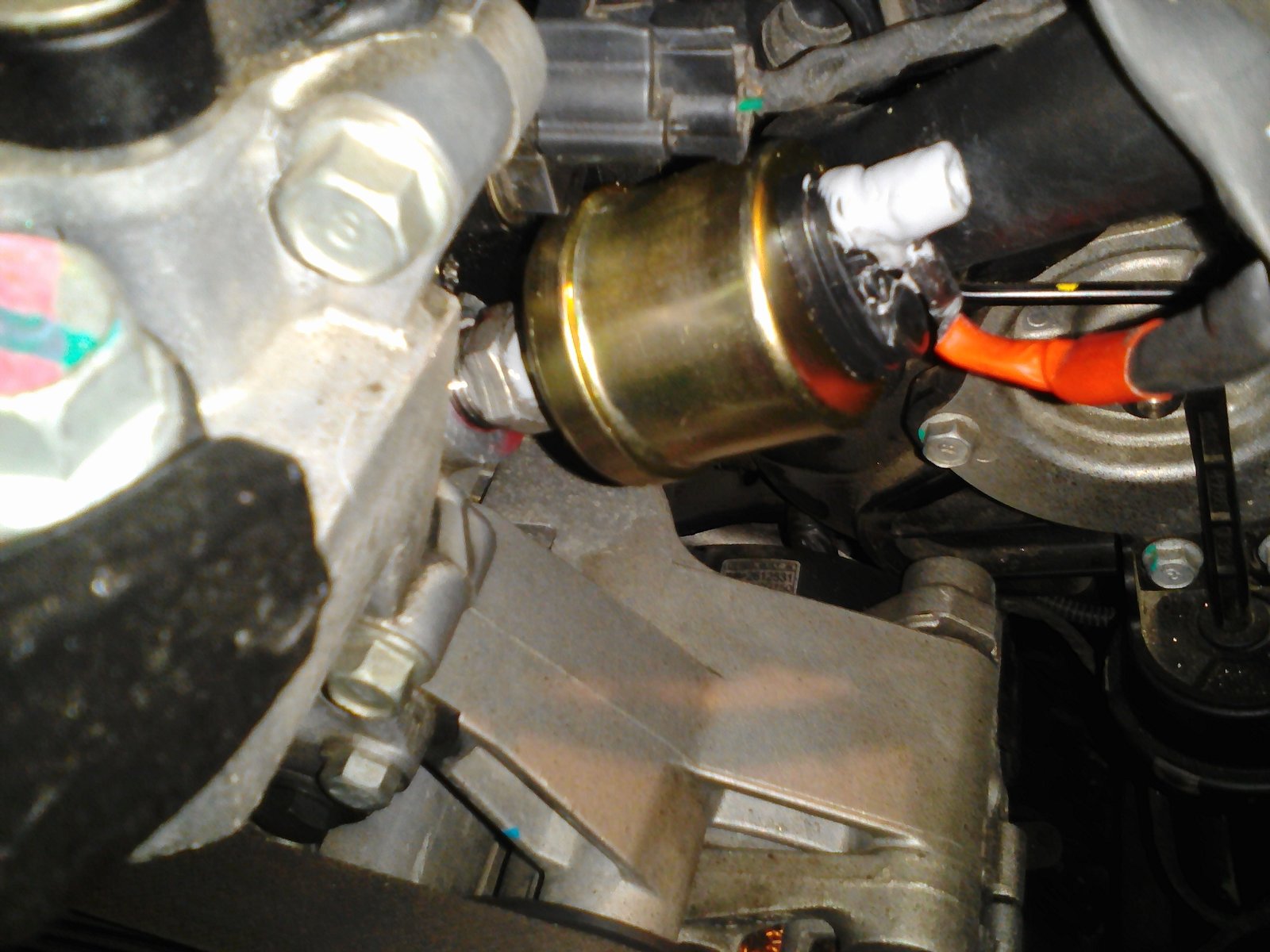

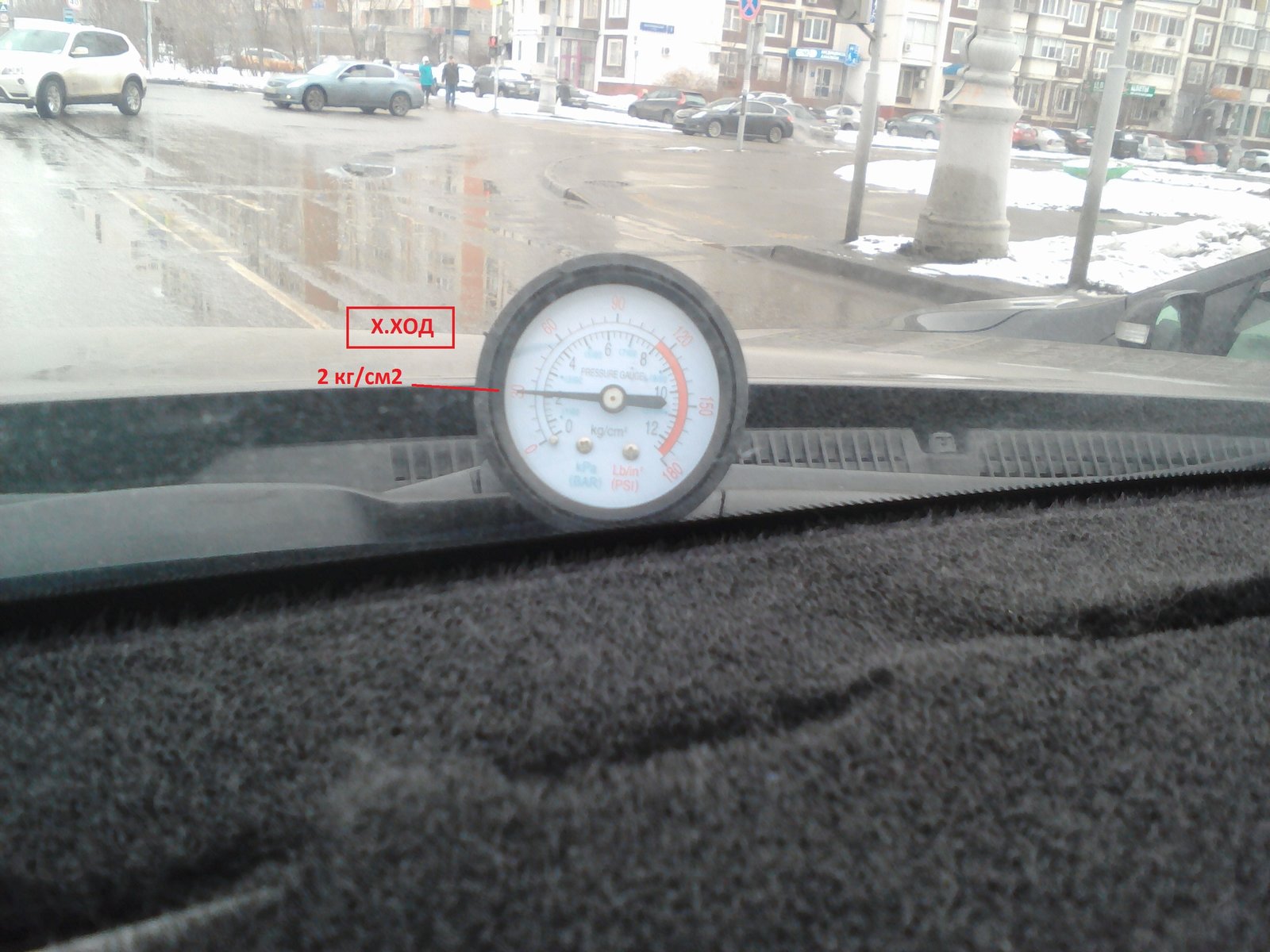

Насколько я понял ссылка по 4KD,  насос без балансиров и качает несколько меньше (на макс. почти на 1 атмосфету), по китайской приблуде по давлению судить можно (довольно относительно), но только по сверке с нормальным мех.манометром, ну и типа я запустил а там почти 6атм., а в гараже +27...))
По моим наблюдениям за 4КЕ, давление очень маленькое.
Я вроже уже здесь говорил, что поставил датчик давления года 1,5 назад (в заглущку на головке под клапаномраспредвала), очень удобное место, но сложно открутить, так вот я ездил около недели с мех. проверенным Советским манометром, три ш уки цеплял, шланг и манометр кидал в р-н дворников, на форуме КиА выкладывал фото с показаниями и внешним видом, потом есно оттарировал ПРИБЛИЗИТЕЛЬНО электрический и поставил в салон.
На только  прогретом двигатели до ОЖ 90, давление масла будет на 1 -1,5 кг/см2 больше реального и только после минут 30 проезда, давление становится стабильным, то есть примерно минус 1, не сильно важно 30 или 0 на улице, не более 0,1 разница, после много часов по трассе летом на юга 2,0 - 2,1кг/см2.
Я о чём, пробег до 30 тыс., масло 30, год 16 ( с 12 года насосы идут другие, односекционные, с простым редукционным клапаном, без перепускного золотника), давление на Х.Х.  2,0 -2,1 кг/см2, это на оч. хорошо прогретом двигателе, откуда берутся цифры в 1 кг/см2 (не иначе как с Жигулей и Волг) не в курсе, на Драйве и Санта Форуме у многих давление чуть больше моего на уже поезженых моторах, правда замеры у единиц, на КиА форуме у двоих установивших датчик, давление так же около1атм на Х.Х., у одного был проворот ,13год, насос не заменил, у другого древний 9 год и "непонятный" пробег.
Будете мерять на СТО, как ??? Подлезть вниз к датчику мин. давл. практически не реально, если и подцепятся, то греть двигатель минут 30 не на холостых никто не будет, так что не сильно стоит доверять примерам, если залью двадцатку, отпишусь конкретно по своим показаниям.

В 09.10.2019 в 18:36, mikhail59 сказал:
 imageproxy.php?img=&key=6d35b5896e5aa5a9mikhail59
Время года и время поездки после минимум 30 минут (не прогрева, дв-ль уже прогрет) уже не влияют на показания  давления в меньшую сторону,  я вроде слышал здесь другие мнения, всё что сильно ниже этих показаний - ненормально, скорее ресурс/пробег, косяк насосов (выработка вклад. ББВ или ред. клапан???), технология сборки 4КЕ, на относительно новом пока так.
