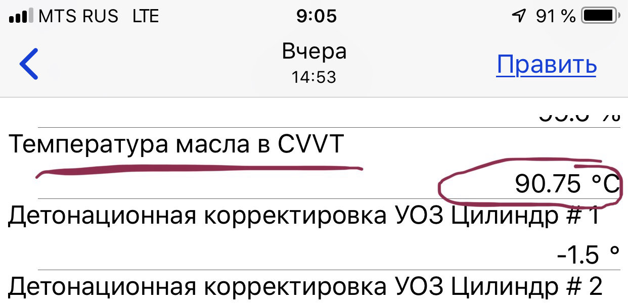

djduda на скрине температуры коробки, а говорите о двигателе... Я что-то не въехал...

41 минуту назад, tema2311 сказал:
Внимательно смотрите
температура АкпП в низу
температура CVVT это и есть двигатель

1 час назад, djduda сказал:
этот же параметр расчетный, смысл на него смотреть. Или в KE есть датчик температуры масла?
Изменено пользователем odisva
Да да , у нас нет датчика температуры масла. Уже была тема на форуме про программу торкью.
Если нет, я бы не верил этим расчетным параметрам.
Как при температуре ОЖ 89гр , масло может быть 90 гр и 71?
33 минуты назад, odisva сказал:
Может . Можете отдельно врезать
хорошо почему летом у меня 108 градусов показывало ! А ож 89
Изменено пользователем djduda
Можно посмотреть весь ролик или под итог с 19:15 минуты . Я просто проверил и согласился с мнением автора
Такой же как и у меня вопрос ))) Я не знаю как данный pid рассчитывает температуру масла. Логика подсказывает, что в формуле есть температура окружающей среды.
летом - 108 гр
при минус 3 - 90 гр.
при минус 10 - 74 гр.
13 минут назад, odisva сказал:
Даже если и нет датчика , нафига тогда кто показывает значения ? Чтобы были .? И даже если это так то масло независим от ОЖ . Например в поршневой зоне оно может и до 200 + градусов нагревайся отдельными порциями но в общей массе оно в картэре охлаждается
