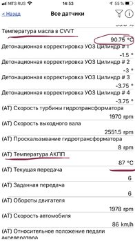

Сейчас у меня в мой Сорренто 2017 (2,4 G4ke) залито idemitsu 0-20 . Пробег на нем 2 е недели и 1800 км = 48 моточасов .
Вчера была поездка в город Герой Тула .(180km -в одну сторону)
Вот мои наблюдения за 2.5 часа по трассе со скорость 90-100 км час . Масло  в двигателе прогрелось максимум до 90 градусов . ( через сканер OBD 2)И это при температуре воздуха на улице -3с . Замерял при морозе -10 и полчасовому катанию по городу . Температура масла была 71-74 градуса . Температура ОЖ всегда одинаковая . 89.
отсюда вывод что масло в городе и на трассе порой не догревается до 100 гр и значит вязкость у 0-20 (не догретой ) приближена к вязкости 30 ки . Или даже 40-ки при нормальной рабочей температуре 100 гр.
Так ???????
Если так . То кто на зиму 40-ку льёт тот считай 50ку себе залил . Тут либо в гараже  теплом на ночь зимой оставлять автомобиль или вебасто ставить . Иначе наш насос с балансирами матерится будет и сдохнет ......

33 минуты назад, djduda сказал:
Можно ссылку на сканер и на используемое приложение
3 минуты назад, Bart99999 сказал:
На смартфон програм полно . А сканер для просмотра параметров на алииэкспресс полно
