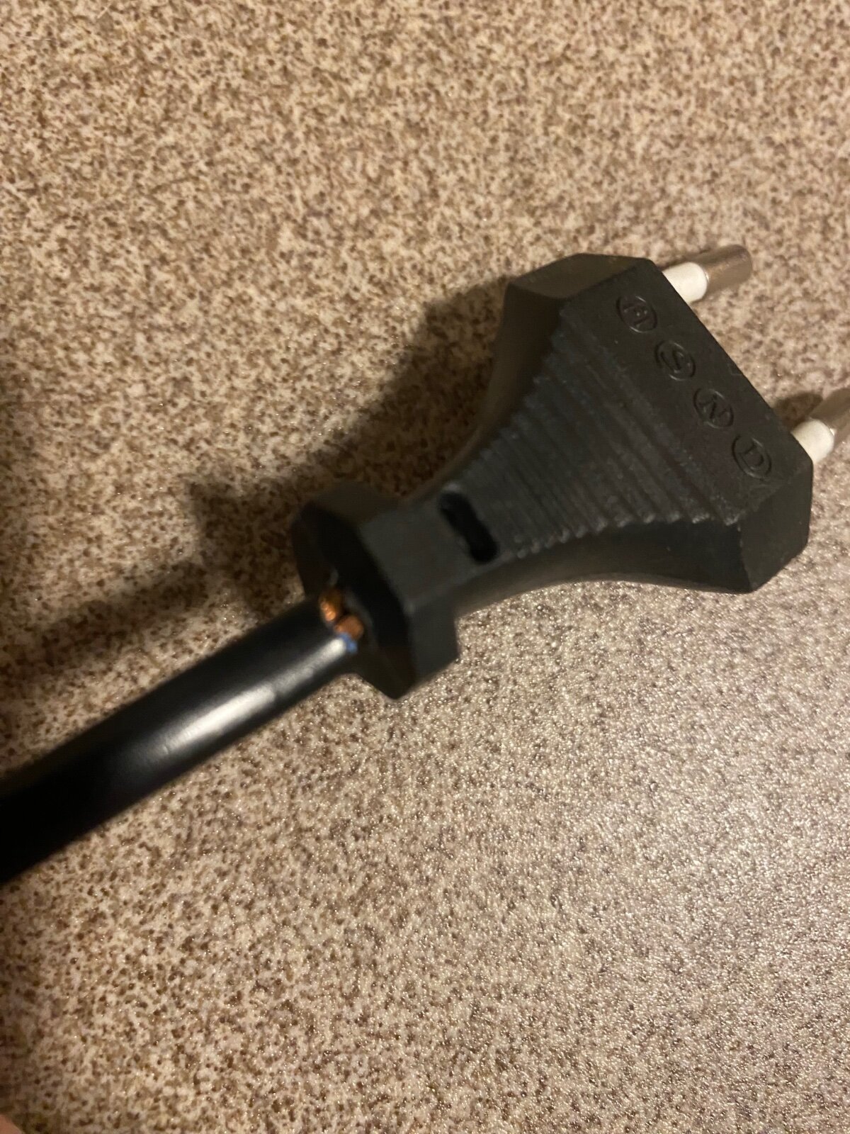

Уже пробегало в этой теме про провод питания. Собственно у моего тоже закончился срок полезного использования. Хорошо, что обратил внимание перед постановкой батарейки на зарядку.
Провод не грыз и йохуууу вращая его над головой не делал )
К чему веду, - обращайте внимание на свои перед зарядкой.
цена замены на озоне 200-250 рэ (ну или просто вилку сменить). Ищется по ключевым словам «кабель питания восьмерка»
1 час назад, Itil сказал:
Так это по сути расходник и продаётся в любом магазе эл.компонентов...
