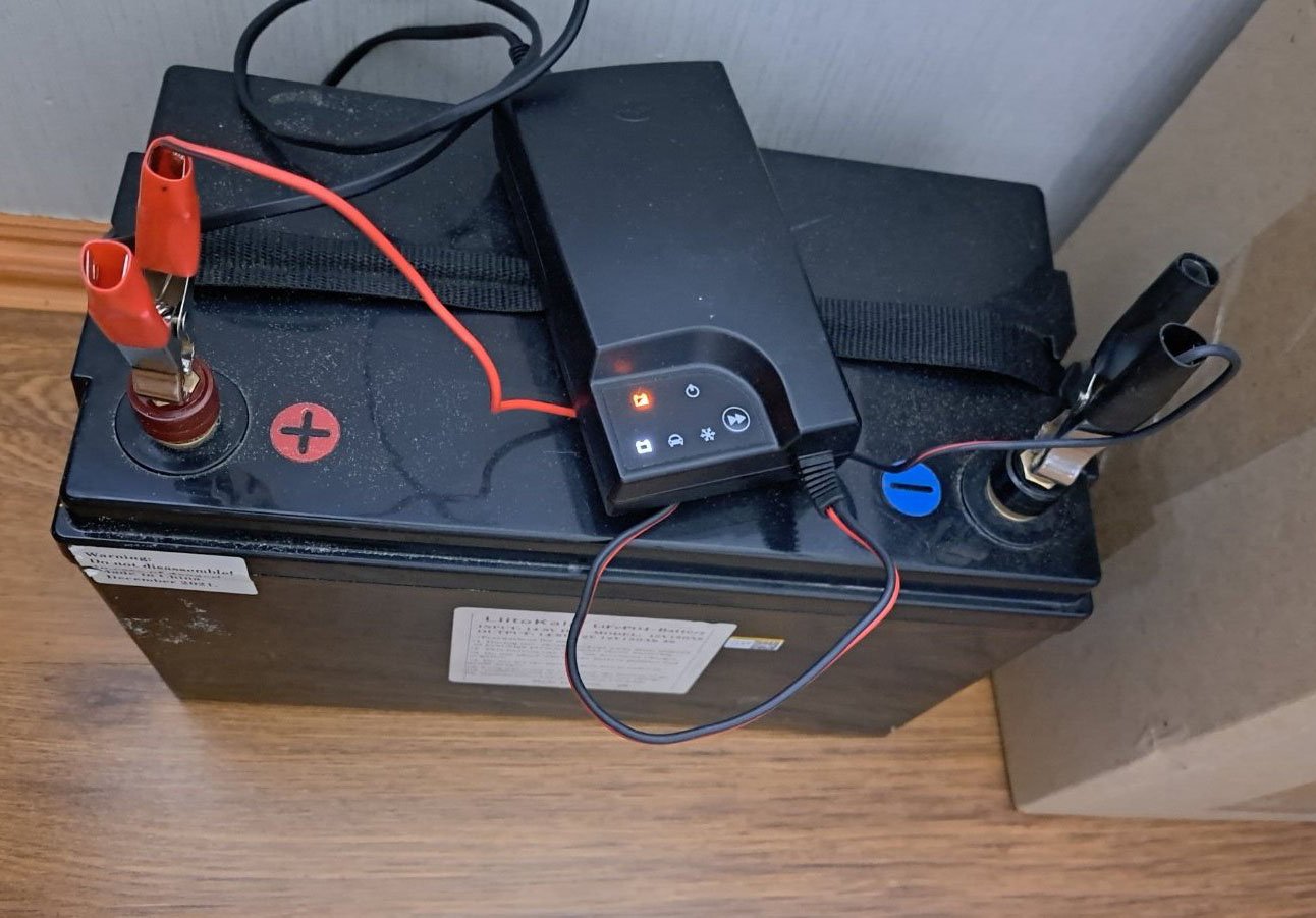

поставил Lifepo4 150ач им заряжаться на простую первую программу, акб дорогой, очкую Славик. :)
Не очкуйте, 4 А , кот.выдает БЛка, это пшик для лития такой ёмкости.
И как правильно сказал коллега, Бмс не даст ее перезарядить.
Через час загорелось Батарея заряжена. Она действительно была немного разряжена, пару раз лодку накачал да пару дней с простеньким эхолотом походил.
Лишь бы она действительно зарядилась, и BL не отрубилась просто обманувшись. А то я в сплав с батареей на неделю собираюсь. Если она подведет то телефон неоткуда заряжать, пешком в Тюмень пойду :))) Сплав по реке 430км.
4 минуты назад, torcon сказал:
Включи вторую программу, она превышает 14,6 вольта, которые по идее дадут 4 lifepo4 элемента и если заряд пойдет дальше, то значит еще пусть постоит и там бмс просто обрубит заряд по превышении напруги. У железофосфата есть такая особенность, что по его напряжению не понять заряжен он на 100% или нет, так что без показаний тока сложно сказать.
Поставил второй раз заряжать прозаряжал еще полчаса. В общем не понятно немного, способна она его заряжать или так отрубаться будет каждый час.
БЛка в хранение переходит, когда как бы свинцовый заряжен. А это 13,6в , с такой напругой она твой высокоемкостный литий разряжать на себя будет.
Вопрос: Подойдет ли зарядное устройство BL1204 для LiFepo4 120Ah?
Ответ:
В вопросе содержится два критерия для рассмотрения:
1. Подойдёт ли для заряда ёмкости 120Ач.
2. Подойдёт ли для заряда акб типа "LiFepo4"
1. Нет никаких "последствий", кроме полного заряда для ёмкостей любого объёма. Устройство может использоваться с акб от 1Ач и выше (без ограничений). Известны случаи заряда акб 200 Ач. Тут вопрос только во времени заряда. Большие ёмкости будут заряжаться долго. Может потребоваться перезапуск устройства, так как в программе есть ограничение времени заряда примерно 36 час.
2. Для заряда акб типа "LiFepo4" устройство может использоваться, если это батарея на "12" Вольт, например, предназначенная для авто или мото. Мы заряжали акб такого типа для мото, модель YLP14. Для неё указано максимальное напряжение заряда 14,6 В. То есть можно использовать первую программу или автоматический режим.
Таким образом ответ на Ваш вопрос складывается такой:
Указанную батарею заряжать можно (проверить у производителя максимальное напряжение заряда). Заряжать может долго, если акб будет полностью разряжена (30 часов). Наполовину разряженную - 15 час.
источник https://vk.com/lb_electro
То есть лучше заряжать на первой программе и если акб как у меня 150ач то заряжать будет долго. Собственно родная зарядка которая шла с lifepo4 тоже сутки может гонять подсевший наполовину акб. У меня его разрядить полностью вообще никогда не получалось. Ездили на электромоторе, таскал лодку тяжелую.
