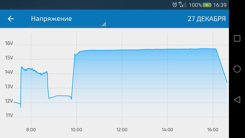

Обычно где-то через полтора-два часа выходит на максимум, но моя даже 15,8 не выдает, куплена ещё даже до создания этой ветки.
дал вчера знакомому поюзать, у него полностью разрядился аккумулятор (атлас ~65ач), 14 часов уже заряжает, пока говорит не замигала, а свои я просто на машине заряжаю, клеммы не отключаю.
Изменено пользователем slider88
5 часов назад, slider88 сказал:
Саму то программу 4 ЗУ отрабатывает с корректным завершением ?
17 минут назад, kam69 сказал:
вроде да, я не спец конечно как там она должна завершать хз ))
вот например сначала 3я программа, потом 4я на добивку )
а тут чисто 4я
то что там вначале графиков, это поездки на работу

Любопытно уточнить для понять, что могло происходить в процессе заряда в районе 15:00 (на первом графике) ?
37 минут назад, kam69 сказал:
Это окончание 3й программы, потом я сразу 4ю включил, пока время было)
