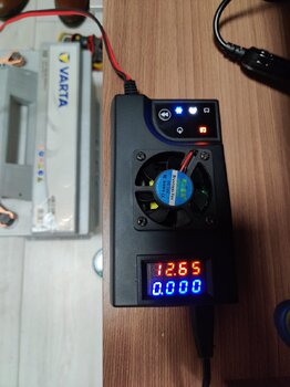

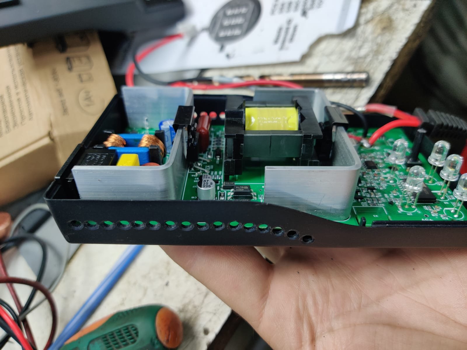

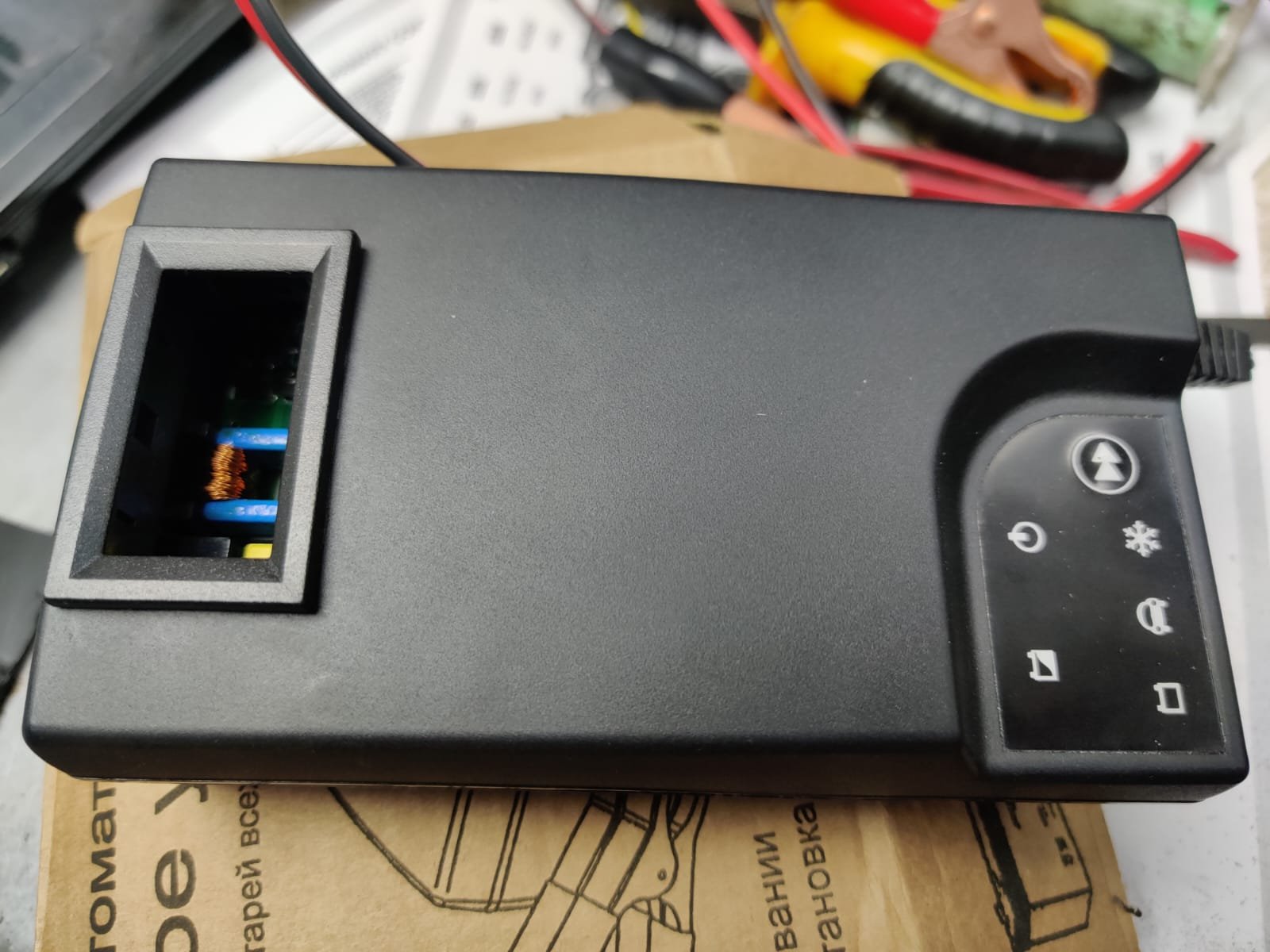

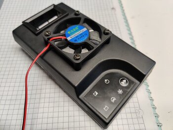

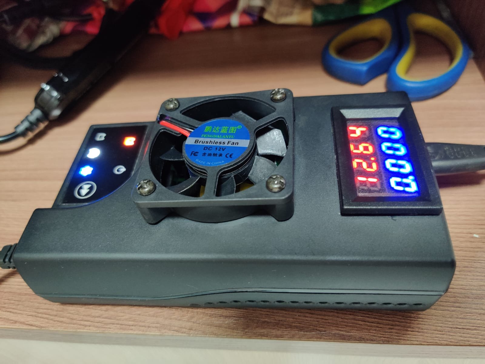

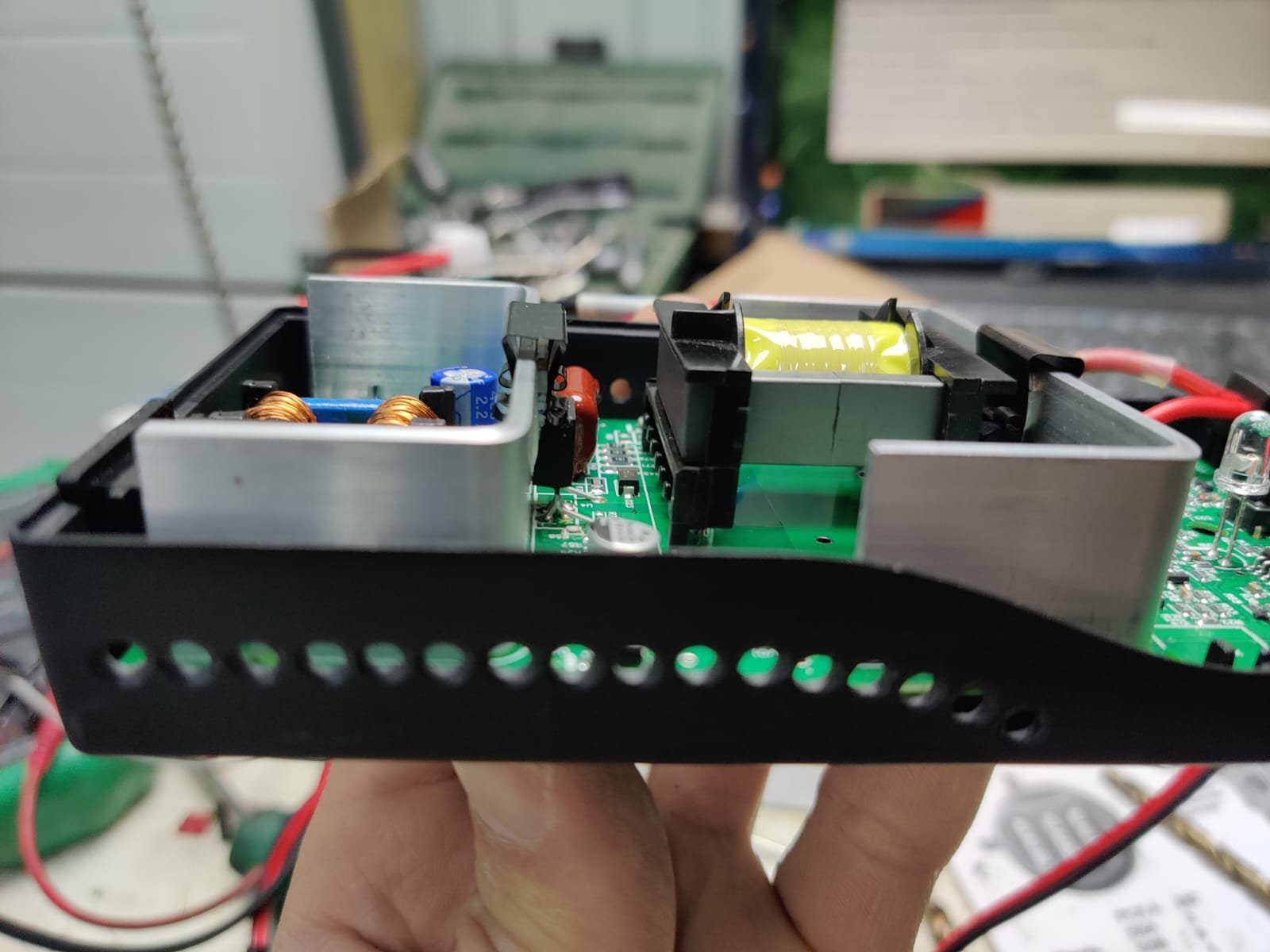

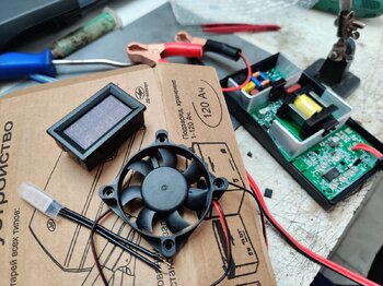

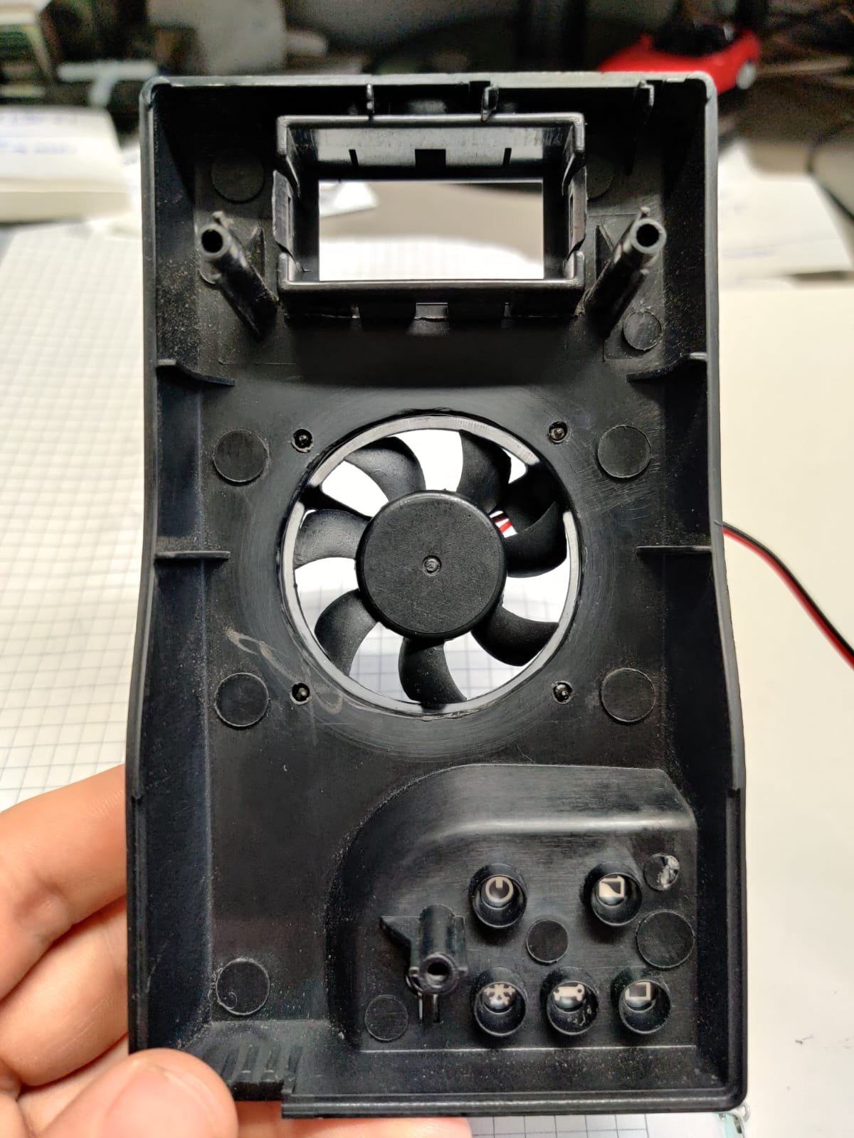

Доработал свою зарядочку . Встроил показометр , вентилятор , термореле ,  сделал в корпусе отверстия ) Все получилось аккуратно , компактно .
Небольшой фотоотчет :
Тыры-пыры,ну Начерта в ней дыры.,.туда же пыль,влага залететь пожелает, прошьет ведь высокую((( ну нафига вы считаете себя лучше разработчиков???,даже если вы сам технарь по складу и роду..

Ну чего сразу дыры ? Аккуратные отверстия диаметром 3мм , с потаем .  Вентилятор работает на вытяжку , все правильно , корпус отлично продувается при этом я считаю .
И потом , это не влагозащищеное устройство , под водой оно как не работало , так и не будет работать .
Зарядкой пользуюсь в домашних условиях , либо в условиях теплого сухого гаража .
11 минут назад, prv21 сказал:
BL греется дико, у меня на плате смола потекла даже.
Я когда стал заряжать на 4й программе свою  бедовую Варту , малость обалдел от температуры БЛ ки ))) Разве что не красная была ))) Думал прихожка поплавится под ней )))
А тут чик , и вентилятор включился безшумно ) Кайф !
Плюс увеличилась пассивная вентиляция этой черной замкнутой коробочки )  Одни плюсы )
