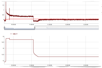

Графики заряда АКБ Веста-ред 60 Ач BL1204 с прошивкой на март 2019

Осцилограммы работы BL1204 - ИС-X
Осцилограммы работы BL1204 - vladigor
Осцилограммы работы BL1204 - Gen68
