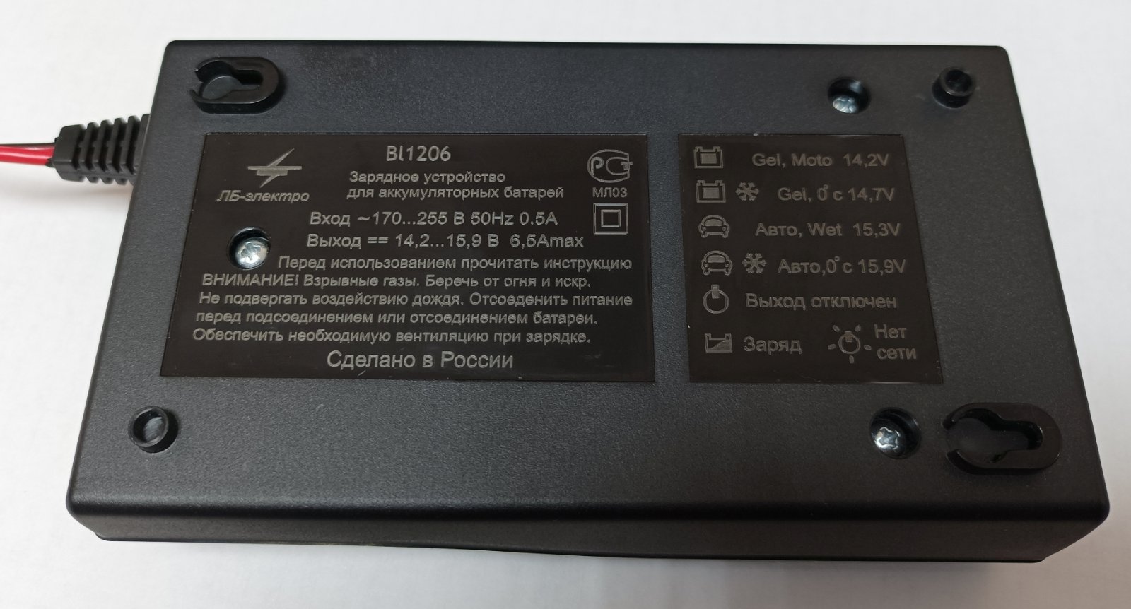

Вот что получил сегодня в продажу :D
Свежак (датат изг. 27.01.22)... на сайте производителя ещё нет описания.
Корпус BL-1206 такой же, как и у BL-1204, упаковочная коробка другой формы, цена в районе 4700-4800 будет в розницу обещают.

А 60АЧ АКБ такое ЗУ будет заряжать быстрее в сравнении с 1204 или не будет разницы?
30 минут назад, Tigtig сказал:
заряд будет более быстрым...
А в плане нагрева, не подскажете, отличается 1206 от 1204?
5 часов назад, Tigtig сказал:
поскольку зарядный ток выше, то и нагреваться 6-ка будет больше, чем 4-ка...разумеется при прочих равных условиях...

Хммм, на 1, 2, 3-е они снизили U ?
Мысли есть ?
