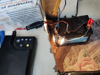

C 12.63 до 11.63 падало где-то 3,5 часа, мотом ещё час до 11, потом резко до 9,58. Отключил лампу, буквально в течении минуты,  на глазах, напряжение восстановилось до 11,89.
У меня хз лампочки какой мощности, разряжаю до 12,1 где то..... На БЛке уже красным индикатор светится, но стоит отключить и дать постоять- поднимается до 12,4 и индикатор жёлтый.
Знатоки скажите, лучше все же ниже 12 разряжать в качестве тренировки?
Изменено пользователем KisseL
KisseL вам бы сейчас самое время завершить разряд своего акума и попробовать его восстановить до исходной плотности электролита...а то ведь БЛкой не так уж и просто восстановить плотность...
Изменено пользователем UrAnMoR
UrAnMoR имеете ввиду отдать на сервис аккум для восстановления?
9 минут назад, KisseL сказал:
ну зачем же сразу на сервис?  можно и самому на дому попробовать...
а вот разряжать акум втемную ниже 12В, не зная сценария его восстановления, как раз таки и не стоит...
5 минут назад, KisseL сказал:
думаю имеется ввиду порог напряжения батарейки, ниже которого не следует ее разряжать.
Аналогично обстоит и с верхним порогом,  который в купе с нижним порогом являют некие разумные пределы
и выходы за них аналогичны переходам  точек невозврата))
1 час назад, UrAnMoR сказал:
Ниже 12В имеется ввиду - пока лампочки подключена, или это напряжение после отключения лампочки и отдыха минут 10-15?
17 минут назад, KisseL сказал:
это напряжение под нагрузкой, контролируемое мультиметром....
16 часов назад, UrAnMoR сказал:
на старом АКБ (более 3 зим), пока батарея холодная (когда согреется отдает АКБ больше емкости!) лампочкой 21W можно уйти ниже 12В за полчаса -  тут нужен контроллер, чтобы не  разрядить. Или смотреть на вольтметр самому каждые 15 мин.
3 часа назад, Farid_kzn сказал:
.... нужен контроллер, чтобы не  разрядить. Или смотреть на вольтметр самому каждые 15 мин.
именно так...
22 часа назад, UrAnMoR сказал:
АГМ, даже БУ - пофигу.. его можно и до 2 вольт разрядить и он потом как ни в чем не бывало зарядится обратно без видимых последствий, главное до 10в больших токов не давать.
31 минуту назад, prv21 сказал:
prv21 разводите чайников...особенно тех, которые не в курсе лично ваших неудач в восстановлении разряженных акумов...
Каких еще личных неудач? Что за хамство на ровном месте?
36 минут назад, prv21 сказал:
о личных неудачах восстановления акумов прочтите в собственных же постах этого форума, а в этой теме самое время вам бы закончить флудить...
что же касается хамства, то его с моей стороны пока ещё не было...

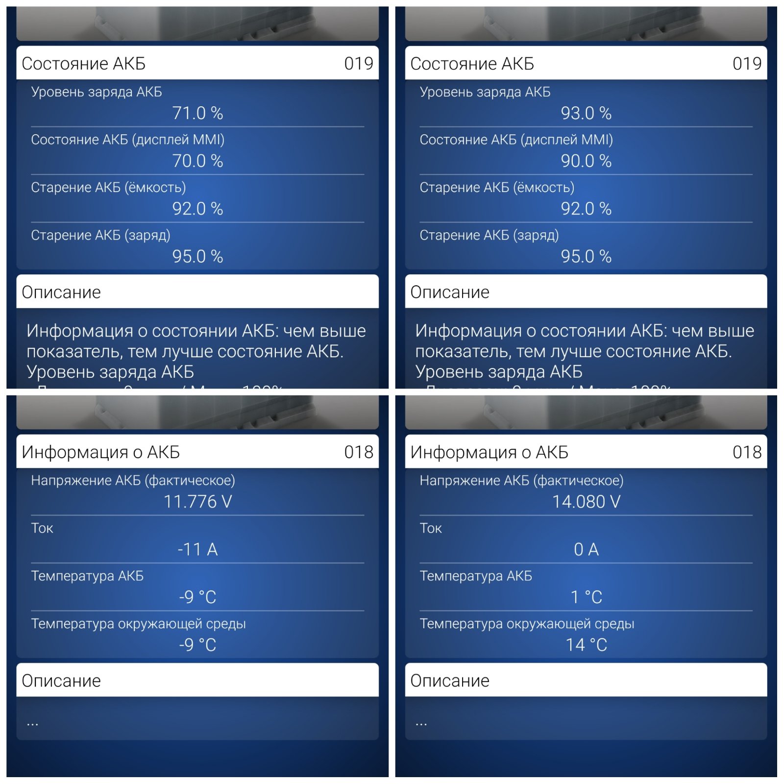

Думаю за ночь показатели станут похуже, а вообще неплохо вроде подзарядился аккум:
Было/стало
Напряжение 11.77В, уровень заряда 71%. Что это такое ?
