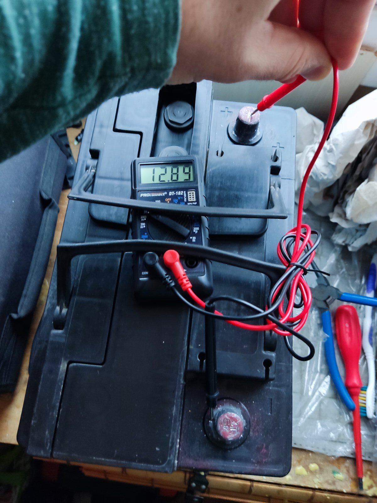

1 февраля 20224 г 13 минут назад, JIeXa сказал: До скольки вольт безопасно разряжать лампой в 55А? Нет точных данных, тк бу - оно все разное, но я бы не опускал ниже 11-ти вольт.

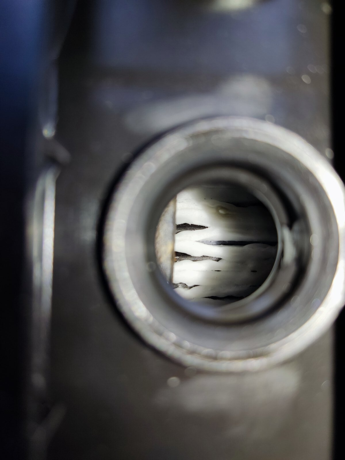

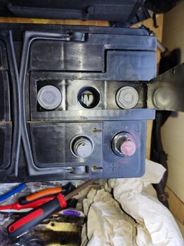

1 февраля 20224 г Говорила мама, не водись с ними....плохому научат...... Вот уже и крышку АКБ порезал..... Я так понимаю, было бы неплохо водички добавить?

1 февраля 20224 г 16 минут назад, JIeXa сказал: kam69 Нет клещей Есть BLка, мультиметр и ареометр... Ну если нет клещей - то и ладно, с ними просто удобнее мониторить, а так то используй мультиметр для замера постоянного тока, чтоб помониторить ток заряда в процессе заряда, и так то от БЛки 1204 ток заряда не превысит 4 ампер. Ареометр есть и это хорошо, а его показатели можно записать при желании и для статистики.

1 февраля 20224 г 3 часа назад, KisseL сказал: Я так понимаю, было бы неплохо водички добавить? При заряде до 14,8 маты должны стать блястючими. Если не стали - надо осторожно накапать на все маты вадички и ждать пока все маты будут влажные и потом опять ждать на 14,8 - если маты опять высохнут - опять покапать и так до тех пор пока маты не будут всегда влажными при заряде.. Важно не перелить. Это не убьет конечно аккум, но приведет к тому что кислота размажется по бокам емкости, что в свою очередь понизит плотность и как следствие - пусковые токи, но не сильно. Переливать воду на столько что она не впитается - нельзя ни в коем случае, тк она может замерзнуть потом - мне такие попадались аккумы, там сопротивление было под 80мОм.
1 февраля 20224 г 2 минуты назад, prv21 сказал: При заряде до 14,8 маты должны стать блястючими. Если не стали - надо осторожно накапать на все маты вадички и ждать пока все маты будут влажные и потом опять ждать на 14,8 - если маты опять высохнут - опять покапать и так до тех пор пока маты не будут всегда влажными при заряде.. Важно не перелить. Это не убьет конечно аккум, но приведет к тому что кислота размажется по бокам емкости, что в свою очередь понизит плотность и как следствие - пусковые токи, но не сильно. Переливать воду на столько что она не впитается - нельзя ни в коем случае, тк она может замерзнуть потом - мне такие попадались аккумы, там сопротивление было под 80мОм. наблюдения и выводы по ним - зачетные
