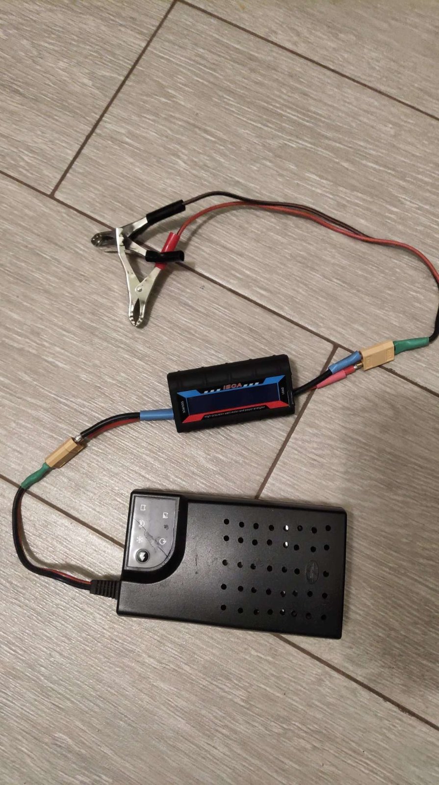

31 минуту назад, KisseL сказал:
Выключить, и поставить первую?
да
Изменено пользователем prv21
Я думал, может кто наверняка знает название разъемов....ато я наподбираю))))
11 минут назад, prv21 сказал:
да
Это фото пару часов назад все расставило бы на свои места))))
Спасибо!!!))))
у вас кстати мобильна версия и разьем на проводе уже есть - остается тока найти еще один такой комплект разьемов и напаять на показометр
prv21 а из БЛки "сушилку для обуви" с какой целью сделали?))))
Понятно что вентиляция.... насколько это эффективная доработка?)
1 час назад, KisseL сказал:
А может кто знает что вот это за разъемы?
Будет съёмный вариант показометра вообще тогда, если докупить такие )
Вот на Али продают такие разъемы с проводами: https://aliexpress.ru/item/32801400952.html?spm=a2g2w.detail.0.0.6a1ab54acUT8pt&_evo_buckets=165609,165598,188873,194275,224411,224373,176818&sku_id=64143498930&gps-id=pcDetailBottomMoreThisSeller&scm=1007.13339.169870.0&scm_id=1007.13339.169870.0&scm-url=1007.13339.169870.0&pvid=6ff48aee-fa6d-4bc2-849f-edac2488a7da&_t=gps-id:pcDetailBottomMoreThisSeller,scm-url:1007.13339.169870.0,pvid:6ff48aee-fa6d-4bc2-849f-edac2488a7da,tpp_buckets:21387%230%23233228%235
     А есть без проводов (придется аккуратно обжимать или паять):
https://aliexpress.ru/item/32954133958.html?item_id=32954133958&sku_id=66386810641&spm=a2g2w.productlist.0.0.2a8e32aahgGxQu
Изменено пользователем og056

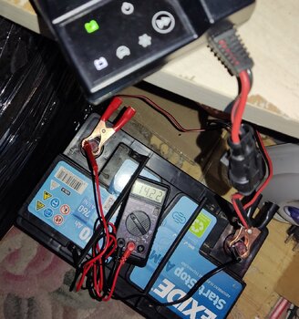

Добавка
og056 спасибо!
Позеленел.....
Показатели норм?
19 минут назад, KisseL сказал:
Позеленел.....
Показатели норм?
Да, теперь основной этап - вырывание на хранении, те надо ждать как начнет моргать зеленым и уже на моргающем зеленом еще денек можно подержать. Был бы показометр - можно было ток в режиме хранения посмотреть, чтобы понимать есть разбаланс или нет. А так только гадать.
Она у меня греется так что плата "потеет" - просверлил с обоих сторон вентиляцию, правда "голая" плата все равно сильно лучше охлаждается.
26 минут назад, prv21 сказал:
Работы на 2-а часа...
