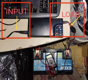

У показометра по 2 провода в каждую сторону, я далек от этих дел но скрутить 2провода и заизолировать смогу))
Я для удобства использовал коннекторы XT60, те можно убрать и сделать просто провод.
Изменено пользователем prv21
Про показометр в разрез - спасибо, мотаем на ус.
24 минуты назад, KisseL сказал:
Спустя 2,5 часа отправил на зарядку
Не ту программу поставили на БЛ - вам первую надо...
Я имел ввиду не пойму , зачем с двух сторон по 2 провода....
Полистал отзывы, цеплять надо с одной стороны только?
17 минут назад, KisseL сказал:
ставится в разрез, те с обоих сторон согласно полярности, те там где INPUT - припаивается BL, а там где LOAD - Клеммы
Так?
Изменено пользователем KisseL
Нет, в разрыв зарядных проводов.
25 минут назад, krufel сказал:
 Покажите на картинке))) я что-то совсем туго текст воспринимаю))))
2 часа назад, prv21 сказал:
Выключить, и поставить первую?
Тоесть подключение осуществляется вразрез проводов от БЛ на крокодилы, только врезка осуществляется INPUT ближе к БЛ, а LOAD через 15-20см(ближе к крокодилам).
Так?
В разрез. Не надо никуда отступать. Разрезали - к одному концу, идущему в сторону зу - input прикрутили, к другому в сторону крокодилов - load.
))))) вот это я тупняка словил))))
Емае....реально.....врезал и все)))))
