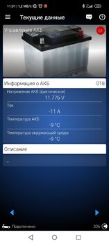

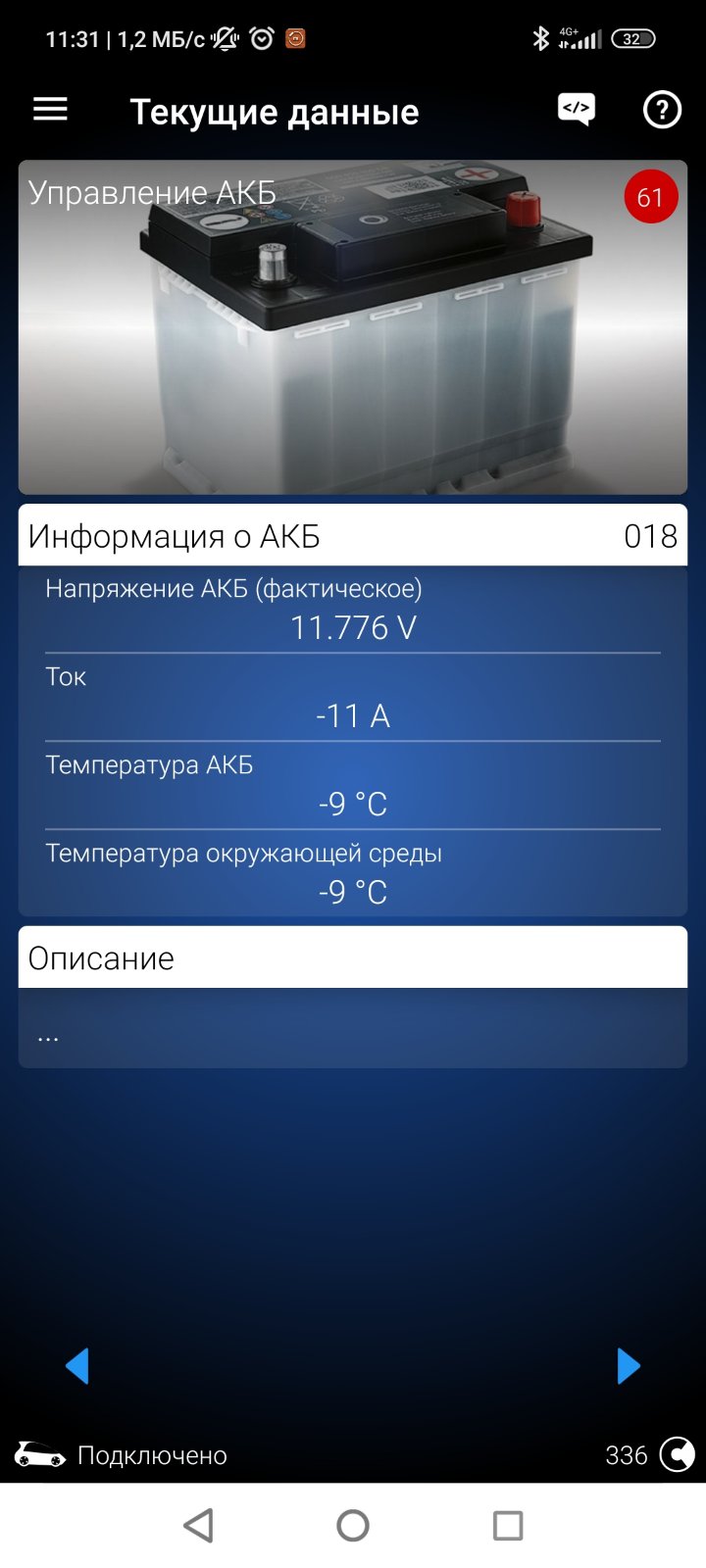

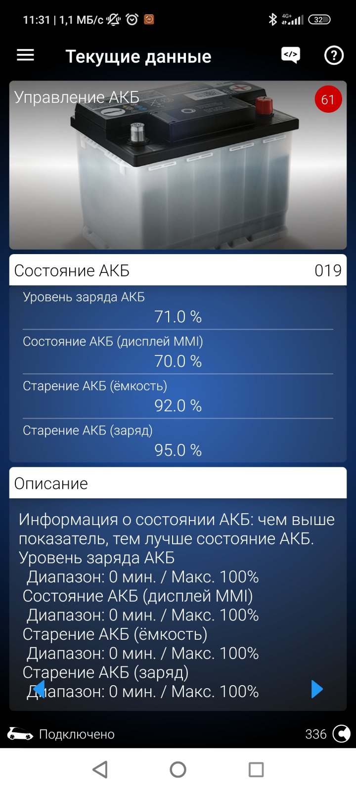

Перед снятием АКБ с авто снял параметры что можно получить из ЭБУ
15мин купания
Что это за девайс в машине показывает износ батареи?
У Вага есть диагностическое оборудование как официальное Odis ,так и аналоги в виде Вася  Диагност и китайских Vas Ps...
У меня мобильная версия подобного obdeleven.
Насколько достоверная информация отображается,не готов сказать.
Просто узнал о том, что эти параметры можно увидеть относительно недавно,
в процессе замены генератора со 140А на 180А, возможно потому что была доустановлена так называемая "умная минусовая" клема, и в качестве проверки работоспособности смотрят именно эти параметры (ну и по генератору ещё дополнительно).
