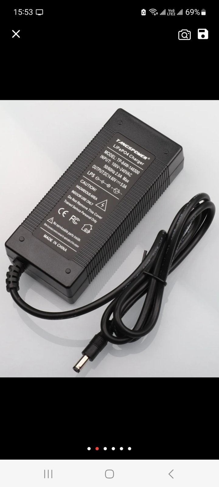

Товарищи, этой зарядкой можно заряжать lifepo4 аккумуляторы? Появился один 130ач, родная зарядка выглядит так.
torcon
на первой программе 14.4В можно
экстремально на второй 14.9В, что может быть больно для ресурса батареи
