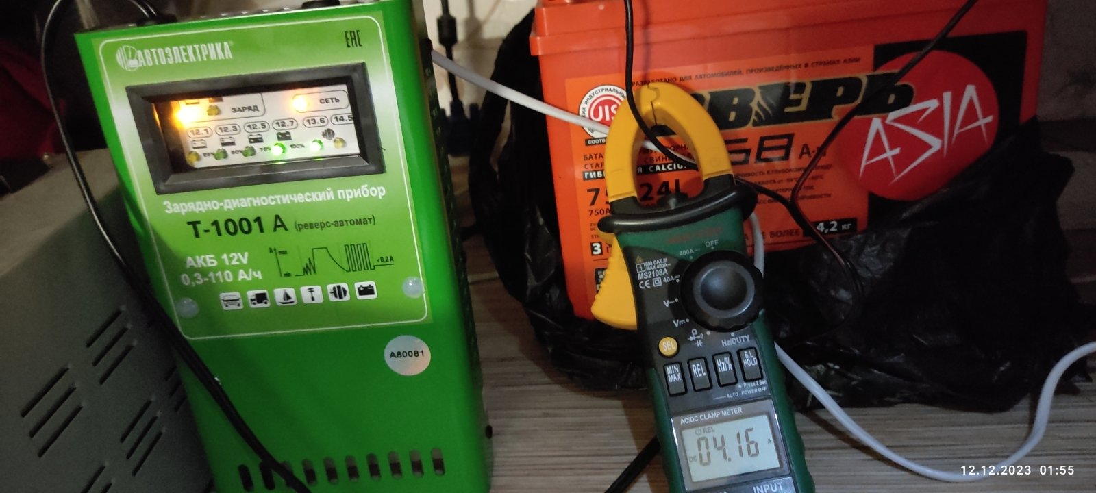

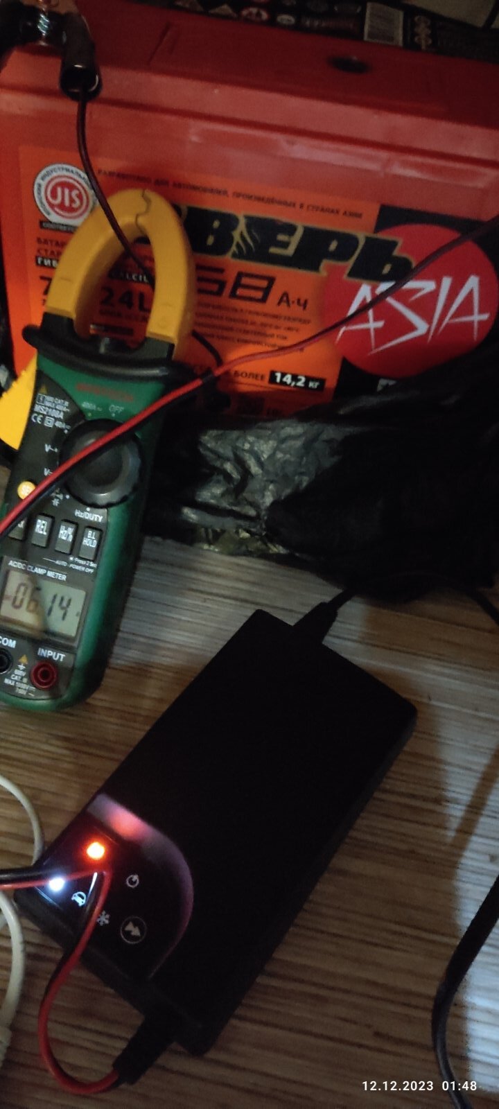

Про что и писал,вот пример один АКБ без поверхностного напряжения. Два зарядных устройств. Автоэлектрика около 4.16а,бл шпарить по максималке 6.14А. Цифры +- Бл всегда даёт в два раза больше,или автоэлектрика два раза меньше. Ну вы меня поняли. АКБ один год гибрид. Ёмкость 58 но по факту уже может и не быть 58 А/ч
Изменено пользователем Захар86
1 час назад, Захар86 сказал:
 Цифры +-
Вот именно. Ток то не постоянный.
28 минут назад, vladigor сказал:
+-сотые амперы можно перебречь. Округляем на стабильные амперы и получаем 4 и 6 ампер есть разница на 58 А/ч. Нет АКБ на 45 А/ч и там бы бл за 6 ампер подавал. А это все более 10% от ёмкости АКБ.
Захар86 там не сотые, там +- валенок, ну или погода на марсе
