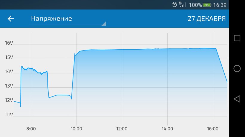

Моя блка  месяца полтора назад с 9,5 (ровно за сутки от постановки на зарядку после отогрева и до мигающего зеленого) подняла аккумулятор соседа, какой-то не самый свежий ханкук, а так даже приборка не загоралась, причем машина так ещё потом неделю стояла, т.к. владелец был далеко. По крайней мере потом и сейчас  были морозы до минус 27 и этот аккумулятор нормально дистанционно заводит машину. Причем у моей 15,7 вроде максимум по логам с сигналки. Покупал ещё даже до того как эта ветка на форуме появилась.

точно не знаю, но купил мне кажется в районе 2015 или пораньше, насчет 15,7 на 4й программе уже не уверен, по скрину  лога может и чуть больше, на самой блке сзади написано 15,9 должно быть, ну вроде близко... я по крайней мере до этого пользовался вымпелом 30, у которого тоже есть режим 16в, и мне блка показалась более информативной в плане сигнализации об окончания заряда, так вымпел и валяется пока без дела. все аккумуляторы были без пробок и необслуживаемые.
вот скрин 4й программы (первый горбик это поездка до розетки)
Изменено пользователем slider88
1 час назад, slider88 сказал:
...вот скрин 4й программы (первый горбик это поездка до розетки)
slider88 на вашем скрине только слепой или тролль не увидит той пользы (заряда) которую получила батарея от подключения к заряднику...да же после езды, а стало быть получения заряда от генератора авто...
