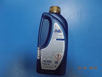

В 24.12.2018 в 08:38, Zhigoulie сказал:
 У дилера Несте нет этого масла, может оно устарело уже и не производится?
По заявлениям производителя произошел "ренэйминг" (ребрендинг) данного масла и оно теперь называется  Neste Pro Axle 75W-90.
Я недавно заказал Hypoidi S в одном из интернет-магазинов, и при получении мне выдали Neste Pro Axle. Не зная об этом ребрендинге, я отказался получать, т.к. подумал, что это другое масло.
По заявлениям производителя изменилась только упаковка, содержимое прежнее. Но, на мой взгляд, многим было бы интересно узнать насколько там состав прежний , да обновленный анализ столь интересного и уже популярного масла думаю также был бы интересен.
P.S. готов скинутся на анализ нового.

Артикул Neste Pro Axle 75W-90 1 л  215152
СтОит оно на 10% меньше старого масла
По наличию на складах соотношение старого и нового масел сейчас 1 : 4.
