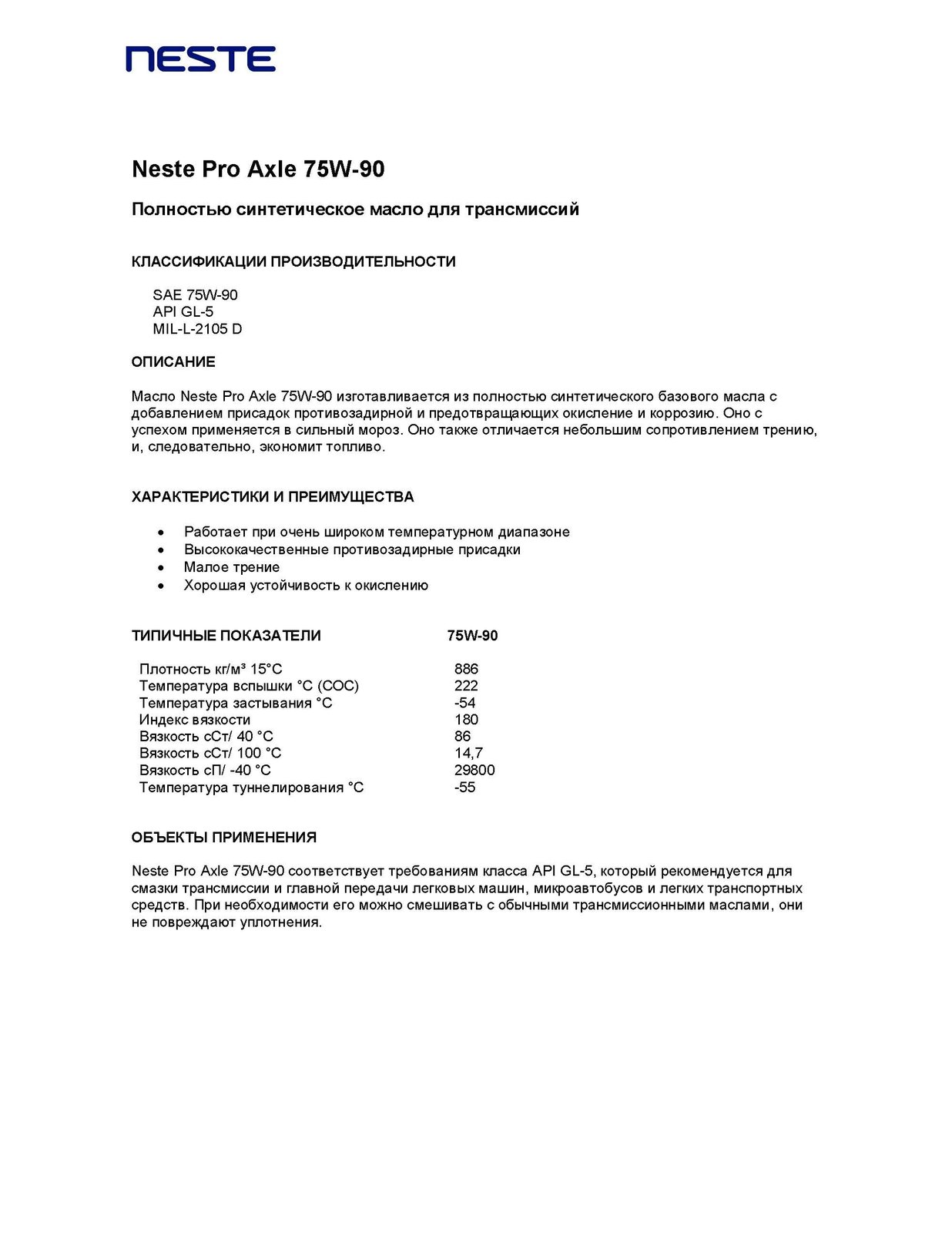

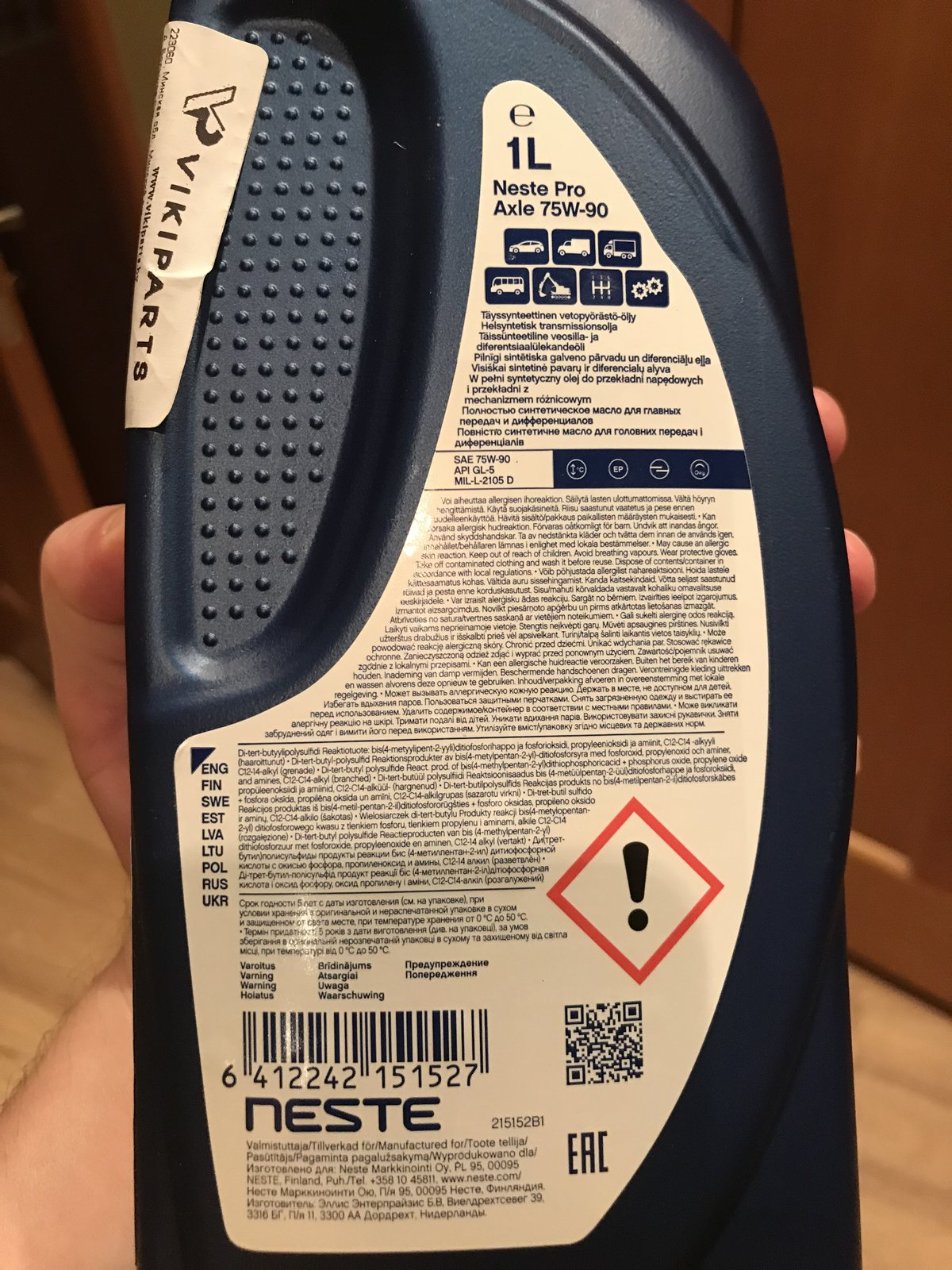

Всем добрый вечер. Заказывал себе это масло по номеру 200952. Сегодня забрал масло, а вместо надписи "Neste  Hypoidi S 75W-90" надпись "NESTE PRO AXLE 75W-90". Я такое название не ожидал удивить. Вроде все допуски одинаковые (SAE 75W-90), (API GL-5), (MIL-L-2105 D). Что скажите?
7samyrai7 Это новое название старого продукта, но коды для заказа в инетмагазинах у них разные и вы чисто юридически можете отказаться от этого масла.
http://www.oil-club.ru/forum/topic/26653-artikuly-masel-neste-dlya-zakaza-v-internet-magazinah/?do=findComment&comment=1137982
Так Это Одно и То Же Масло. Я бы не отказывался от Neste Pro Axle 75W-90, иначе может прийти масло Neste Hypoidi S 75W-90 с прошлогодним или позапрошлогодним сроком изготовления. А зачем это надо то?
