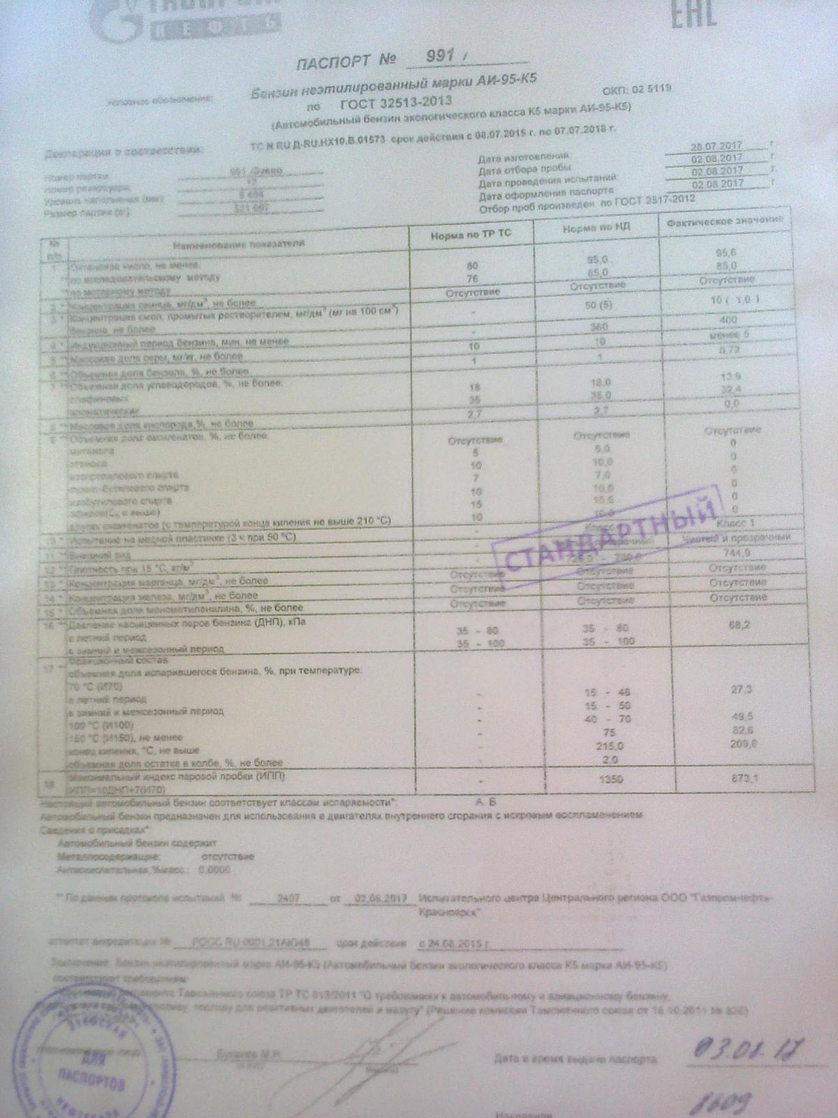

Суббота 12.08.17, АЗС ГПН на Новокуркинском шоссе, г. Химки
Вами снят один из паспортов, который хотелось бы добавить в коллекцию.
Имеется в виду Газпромнефть АИ-92 с ЯНОС. На фото трудно рассмотреть некоторые показатели. Есть ли более качественное фото? Или проверьте:
ОЧИ 92,1
ОЧМ 83,0
Эфиры 0,0
Арены 29,9
Олефины 9,6
Изменено пользователем uvisbidbpw
ОЧИ 92,1
ОЧМ 83,0
Эфиры 0,0
Арены 29,9
Олефины 9,6
На камере работала подсветка, снимки оказались пересвечены(((
ОЧИ 92,1
ОЧМ 83,0
Эфиры 0,0
Олефины 9,6
Ароматика 29,9

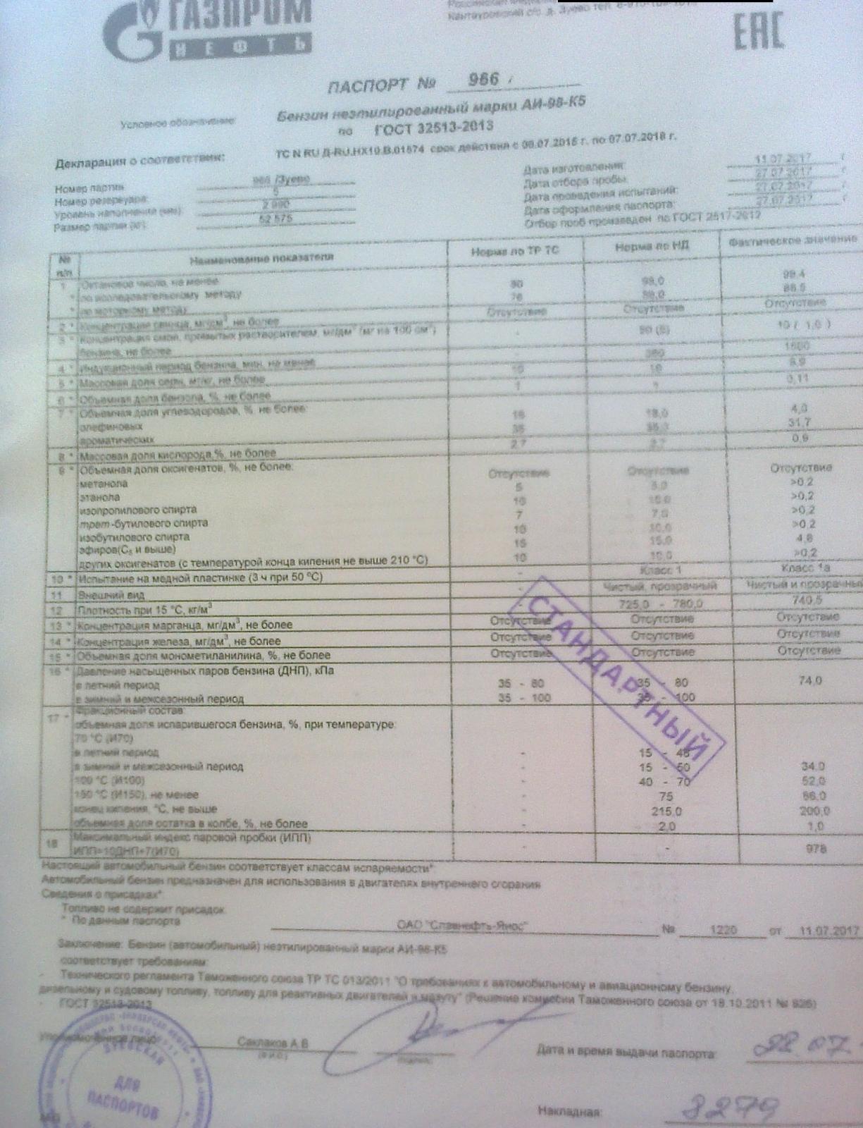

На заправки "Газпром" поступает бензин из газового конденсата.
Только в некоторых регионах и только A92/A95.
Например, в Краснодарском крае и Ростовской области A92/A95 из Новокуйбышева, A98 (во всех регионах) из Уфы.
А чей это конкретный A98 на ГПН в Москве - омский?
http://www.oil-club.ru/forum/topic/126-benzin-kakoj-luchshe/page-212?do=findComment&comment=980826
Изменено пользователем Izb
@Izb, у Омского НПЗ во всех бензинах присутствует Агидол-1, тут его нет.  Я думаю, что ЯНОС, несмотря на нетипичное для него содержание бензола.
98-й на Киришиавтосервис везут с нефтебазы из Луги
Мозырьский.
Его же продают (ближе к Москве) на Сургутнефтегазе (Нелидово, Великие Луки, возможно в Твери) и в Москве (Татнефть).
Второй же белорусский НПЗ (Новополоцкий Нафтан) АИ98 не делает.

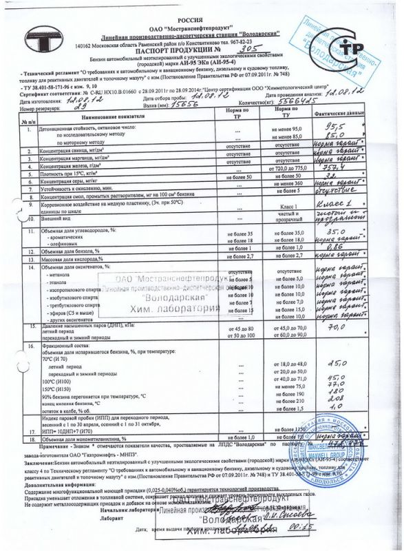

Вот такой 95-й производил МНПЗ в 12 г
Взято отсюда http://mg-oil.ru/benzin/ai-95/

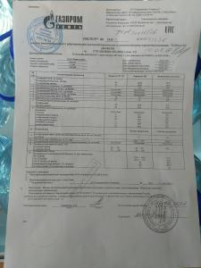

17.08.17, ГазПромНефть в Щелково возле Макдональдса
1) Первый раз при мне меняли паспорт на 92, поэтому их два

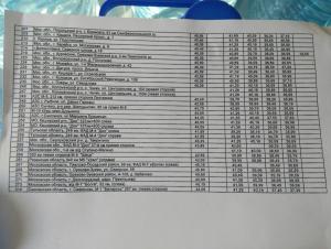

2) Обратите внимание на разброс цен на бензин в области
Изменено пользователем Euro
продолжение
@Euro, спасибо особенно за последнее фото, цены на 98 в мос области и прилежащих обьясняют например низкую цену на Нефтьмагистрали с 98 с ЯНОС-42.5р за литр что является как вы видите реальной(=региональной) ценой
Цены всегда зависят от цен окружающих конкурентов.
У меня вон в Эльстали Бипи 95й до сих пор по 38,69, потому что рядом НМ построили и запустили летом
