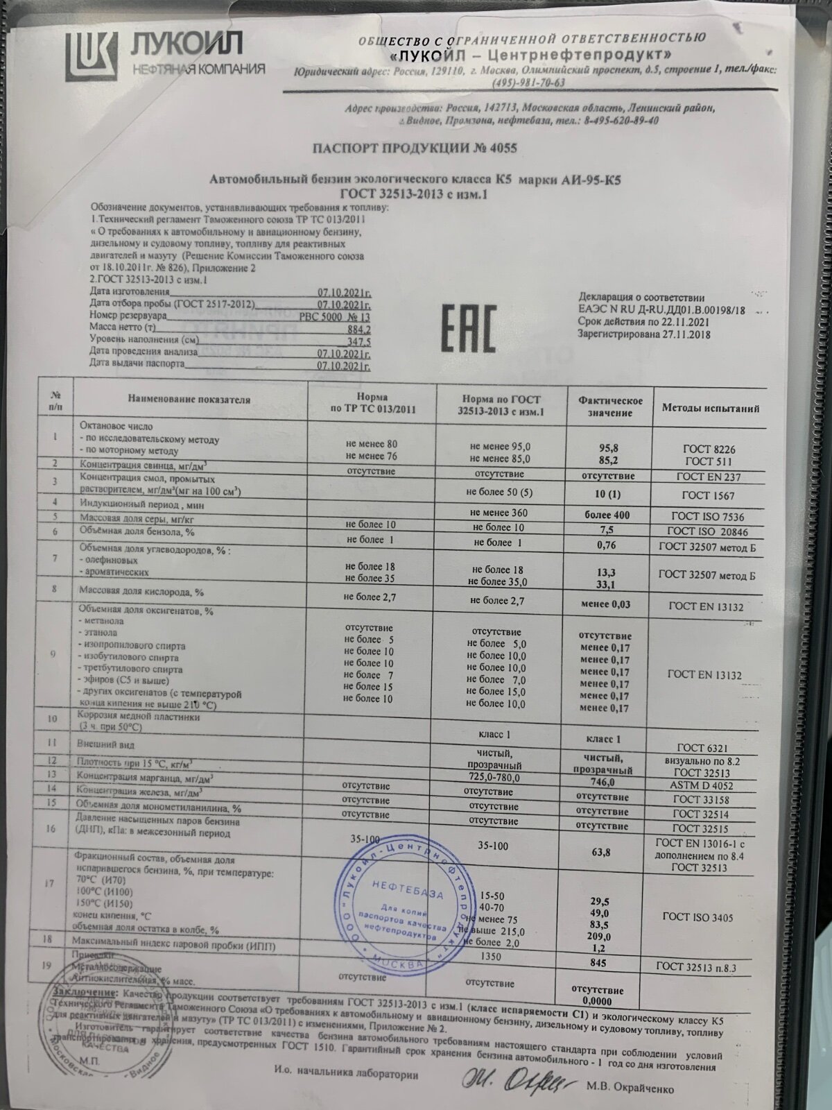

Вчера сжег остатки Vpr95 кириши
(Уже вторгй бак, так как глазам своим не верил))
Расход:
трасса 8-10 л
Город 12-14л
Что оч много!
В итоге плеснул 95экто
Трасса 7.6
Город 9.5-11.5
Уж не знаю, что из них качественней и полезнее для движка но разница ощутимая.
Kovitek у меня на 95 кстово тоже расход минимальный по сравнению с рн/гпн
Но с введением большего изомеризата расход увеличился на 0,5л точно если не больше

В связи с чем вопрос- так инновационный лукойл кстово, пошел или нет?
P.S. как в рекламе
Просто раньше тяга была лучше на лукойл,  сейчас она в сравнении с shell v-power 95 одинковая (кириши), но вот расход на Vpr куда больше! Или он V-power от кстово чистит, наследие от Лукойл?
Изменено пользователем Kovitek
5 часов назад, Kovitek сказал:
Да. В Калужской области точно уже 95 Экто (обычного тут давно уже не продают) в наличии,  100 пока из старых запасов.
У меня на киришах тоже большой расход. Интересно узнать за счет чего..
7 часов назад, Kovitek сказал:
Я думаю, что сказывается фракционный состав с И70 около 40, а И100 под 60 - это, с одной стороны, хорошо, так как много легких фракций и бенз чище сгорать будет, но, с другой стороны, высокой калорийности от этих легких фракций ждать не приходится, у меня 98 ТАНЕКО (у которого похожий фракционный состав) тоже улетал в трубу.
