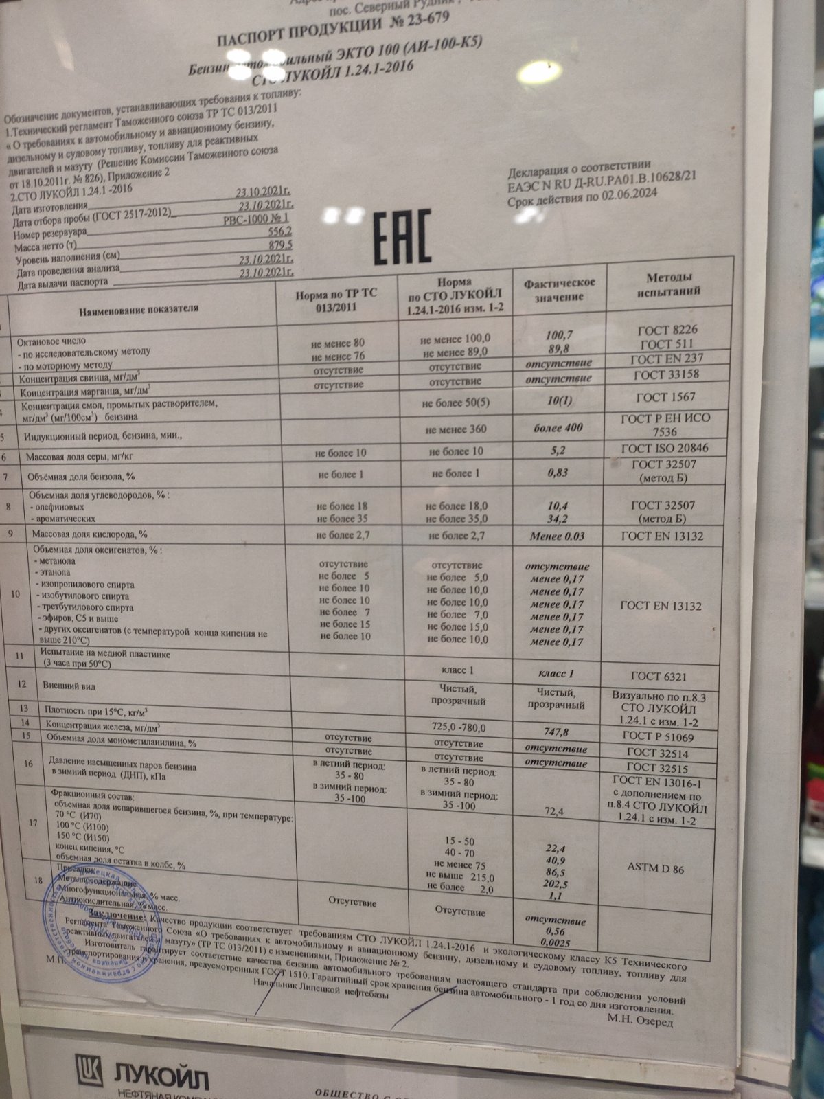

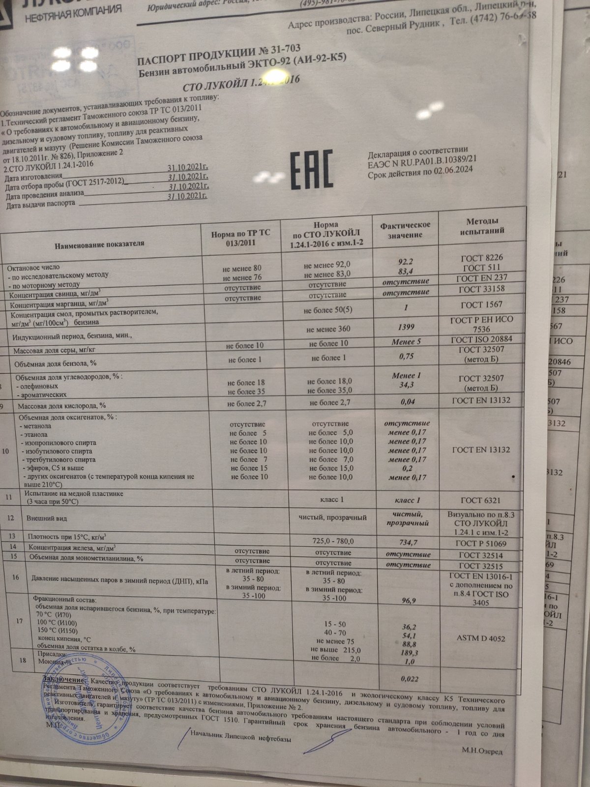

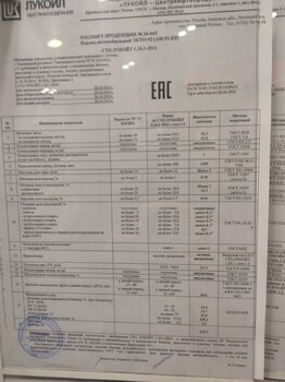

Липецк, вчера.
IMG20211030130227.jpgScreenshot_2021-10-31-08-33-41-59_69a58ae2f11929f1248baf3361b66a3b.jpg
Евген 48 забористый 95 пошёл, серы 9
IliaP. Mir же говорил серу не считать..нормируется по факту номинально.
Липецк, сегодня, 92, 95, 100, зима близко:D
Евген 48 любоопытный 95. Олефиновых мало, эфира тоже немного. Какой НПЗ интересно?
Евген 48 зима в волгограде, все наоборот,

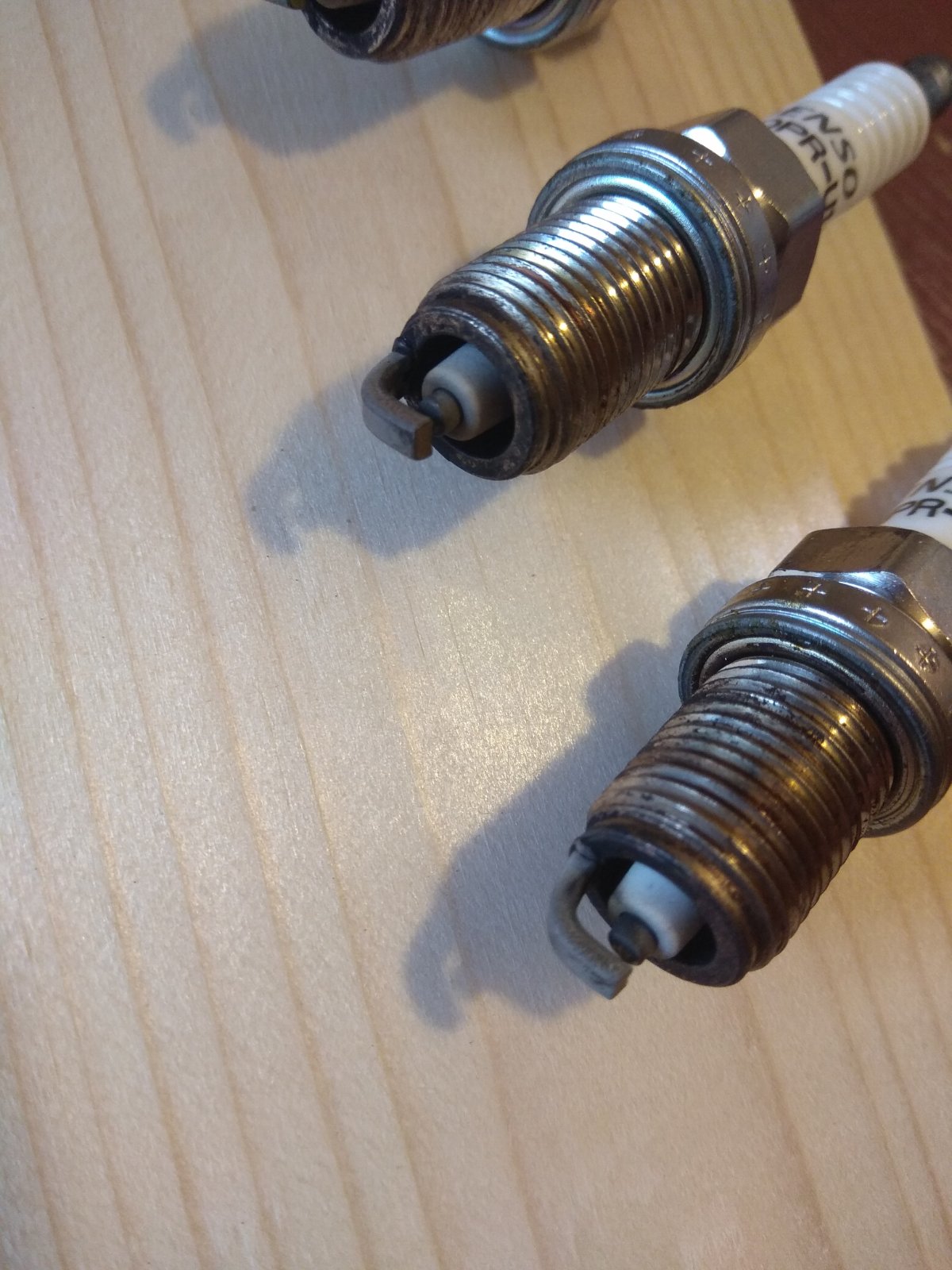

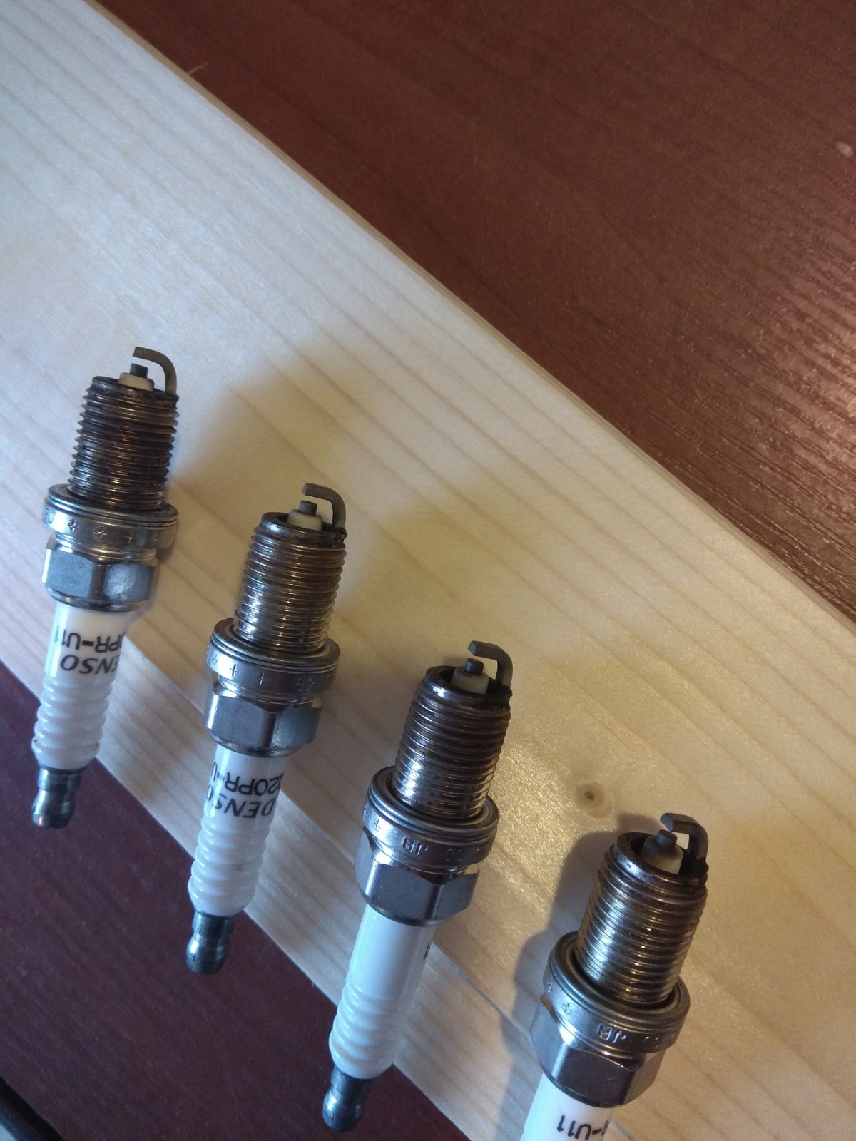

Проехал на 95 Экто около 15000км, 80% город, 20% трасса, свечи вроде в хорошем состоянии. Когда на Татнефти заправлялся серо-черного нагара больше было и немного красного.
Rafaels получается татнефть даже на родине наепвывает ферроценами (краснота на свечах)?
В Москве в теме танеко у Люмина были красные прекрасные свечи
IliaP. Да, из-за этого и перешел на Лукойл. На Танеко не заправлялся, заправки которые раньше были Татнефть, закрывали на ремонт, а после открытия они были уже Танеко

вы ничего не путаете? заправки которые были Татнефтепродукт закрывались на ремонт и теперь стали Таиф, в Казани нет заправок Танеко, есть Татнефть(Танеко) вы  похоже заправлялись на Татнефтепродукт а там бензин Таиф
