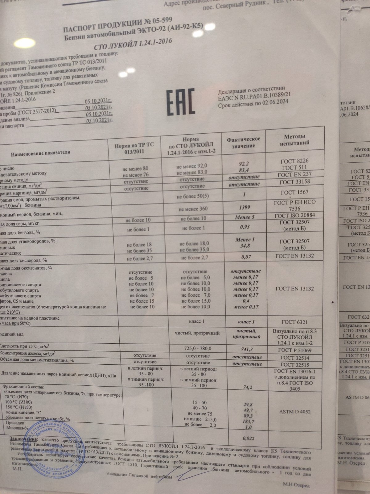

Я только начинаю паспорта бензина читать. Вот подскажите, пожалуйста, сравниваю с яносом и танеко. У лука нет эфиров, но больше олефинов, он тяжелее, ткк похуже, очи ниже всех. У яноса эфиров 4, олефинов поменьше, но ткк тоже не очень, у танеко меньше серы, больше всех эфиров, олефинов примерно как у яноса, ткк тоже не блещет (в тех паспортах, что я видел 200-204). Что большее зло? Эфиры? Или все таки олефины лука и самая плохая ткк хуже?

А смысла то особого и нет особо загоняться. Паспорта пляшут будь здоров от партии к партии и не только. Если метаться за идеальным бензом от паспорта к паспорту то это утопия.
К примеру Танеко зимой был огонь, летом ужас, сейчас тьфу тьфу становится получше но не как по зиме. И если сегодня партия норм то она смешалась в ёмкости с предыдущей и т.д.
Более менее тяжеловес Лук не так плавает но и у него бывает нет нет...
3 минуты назад, А л е к с е й сказал:
Да, нестабильность - это печаль-беда. Но мне большее просто интересно, по каким критериям в первую очередь смотреть, какие во вторую. Насколько я понял, эфиры большее зло, остальное вторично? Или не все так однозначно?

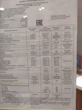

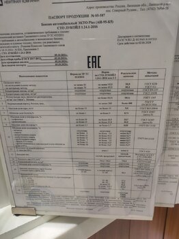

Липецк сегодня.
Евген 48 752 хорошая плотность у 95
А 100 прям летняя после зимы
У лукошка сдвиг по фазе по сезонности
