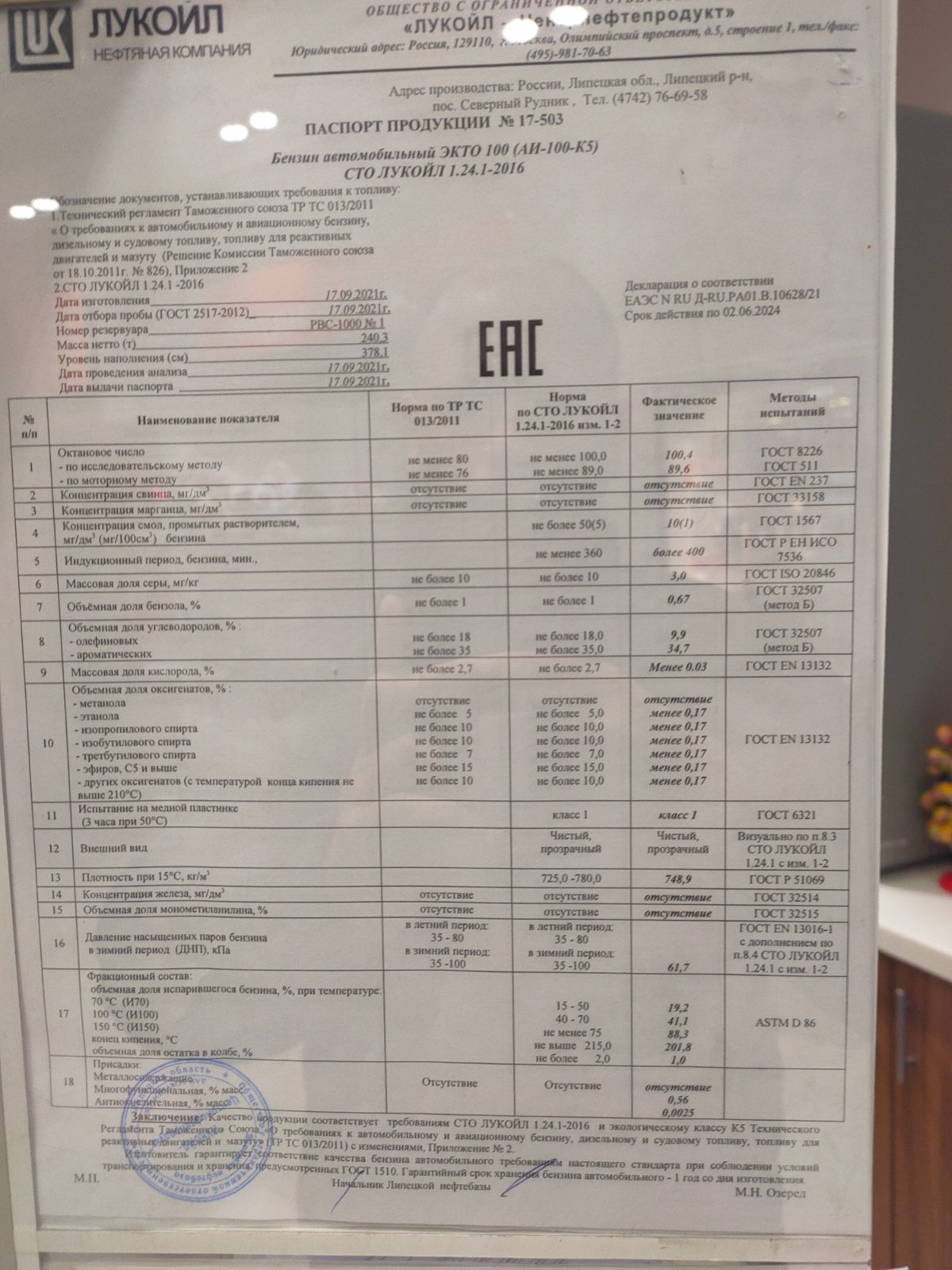

Залил поверх янос100 1 к 1 потестить, в принципе норм едет..IMG_20211001_205537.thumb.jpg.294a399bb5db92539e9ba5b3899e51f7.jpg

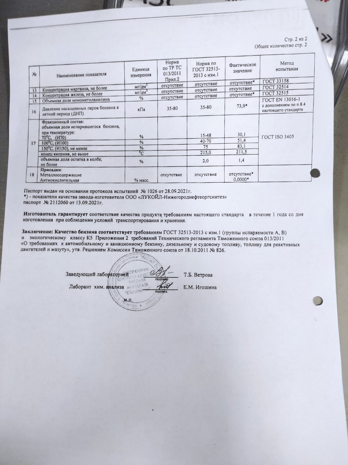

Егор К ну это капец какой-то а не бензин,  ткк 211 ну е мое.
Ток сегодня такойже залил, еще и очм 85.1 ?!
Я лучше обратно на шелл да расход но бенз явно другой

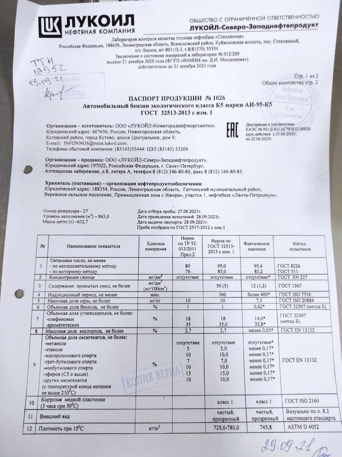

У нас нынче так
IMG_20211002_183551.thumb.jpg.9bc6ed29dd7b100a68b799c04a1e9fd7.jpgIMG_20211002_183558.thumb.jpg.ff58cc48d60a05869a00f4a18db668fb.jpg
ДНП вроде ничего, но вот ткк подкачала. Остальное, как обычно
