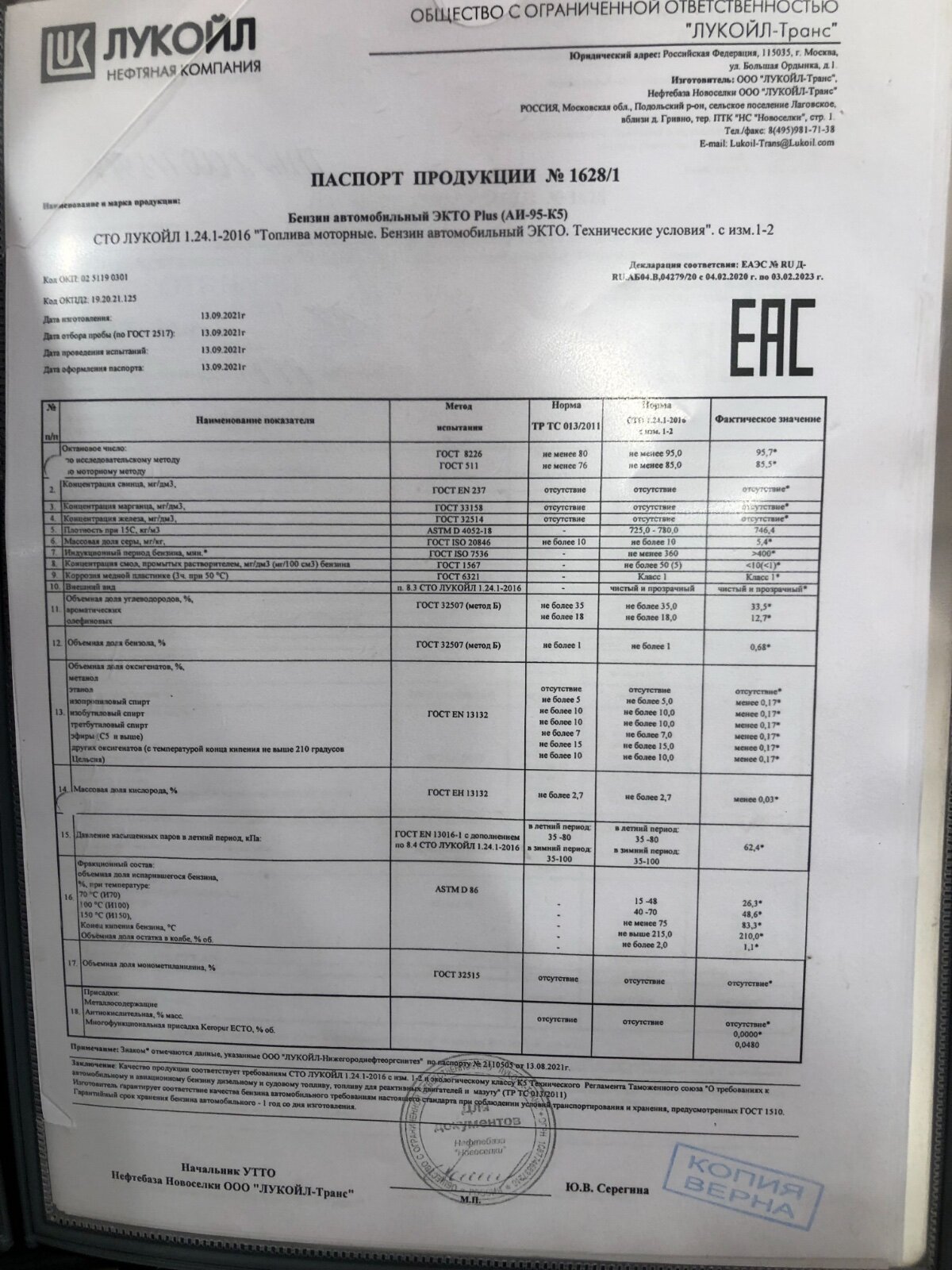

Народ, а за счёт чего в 100ке у лука повышен октан по сравнению с тем же 95м Кстовским? Арома и олефа одинаковые у них (у 95го и у 100го) практически, эфиров нет ни там ни там.. какой-то компонент получается, который не указывается в паспортах?
Просто все другие высокооктаны - считай 95ые с налитыми эфирами до нужного ОЧ. Это конечно если судить по цифрам в паспортах..

1 час назад, Егор К сказал:
В паспорте очень много чего не указывается, указывают только условно вредные вещи и их уровень, а скажем так хорошие просто не отражают. Ароматика вредна - её нормируют и вы её видите, те же изо-алканы хорошо сгорают и поднимают октан - о них ни слова, их вклад вы увидите в ОЧ, зачем вам лишняя информация ;).
Ну интересно же.. И чтоб отдать обоснованное предпочтение тому или иному производителю, как вариант)

5 часов назад, Егор К сказал:
Это заблуждение - даже если в безоксигенатный Лукойловский 95-й бухнуть 15% МТБЭ, у него ОЧ до 100 не поднимется, скорее чуть выше 98 будет на выходе, если исходить из ОЧ смешения МТБЭ в 115-120. А реально у той же Рязани в 95-м процентов 7 МТБЭ, а в сотке - 12-13, одним МТБЭ это не объяснить - состав явно разный, но это, к слову, и по паспортам видно.

ЭКТО 95 у «Облаков»
CEA такой же в районе аэропорта шереметьево что евро 95 что экто.
