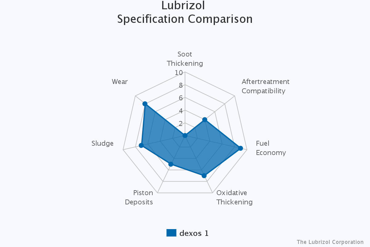

7 июня 201610 г Хм... анализ все равно интересный получается. Первые места занимают масла с уровнем свойств ILSAC GF-5, dexos 1. Т.е. те масла, которые проходят самые жесткие тесты на Fuel Economy А вы думаете, в Dexos1 самые жёсткие тесты только на Fuel Economy? Сравните тесты на износ (WEAR) по паутинке с АСЕА А3/B4 Данные продукты напичканы модификаторами трения на основе органических соединений молибдена и бора И много в 0W-20 Mobil1 AFE, Shell молибдена? Стандартный Infineum. Кстати, точно такой же, как и в 0W-40 Shell, который успешно "сливает" двадцаткам Но, думаю, история с маслами ILSAC - dexos интересна! Все-таки при повышенных нагрузках бы посмотреть))) http://www.oil-club.ru/forum/topic/13219-pennzoil-ultra-5w-20-otrabotka-na-mitsubishi-outlander-xl-posle-9600km/ Изменено 7 июня 201610 г пользователем Вадим_69
7 июня 201610 г А вы думаете, в Dexos1 самые жёсткие тесты только на Fuel Economy? Сравните тесты на износ (WEAR) по паутинке с АСЕА А3/B4 Dexos1.png По данным Lubrizol меньший диаметр пятна износа должен быть у масел 504/507, но это не так на самом деле)) И много в 0W-20 Mobil1 AFE, Shell молибдена? Стандартный Infineum. Кстати, точно такой же, как и в 0W-40 Shell, который успешно "сливает" двадцаткам Профиль продуктов Mobil 1 FE 0W-20 (ILSAC GF-5, dexos1) и Shell Helix Ultra 0W-40 (A3/B4, MB 229.5, VW 502/505) совершенно разные. Набор присадок разный, если в обоих есть Mo или B, то не значит что они одной направленности))) http://www.oil-club.ru/forum/topic/13219-pennzoil-ultra-5w-20-otrabotka-na-mitsubishi-outlander-xl-posle-9600km/ Замечательный анализ
